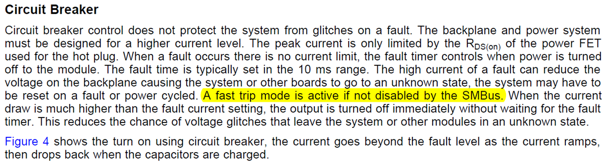

 在数据表第15页的断路器说明 中,显示“快速跳闸 模式为活动状态,除非 SMBus 禁用”, 但如何 使用 SMBus 禁用它?
由于 ILIM_MAIN_A / ILIM_MAIN_B 在  数据表的第29页的"1"和"0"中被描述为"已启用快速跳闸模式 "、因此我 不理解。

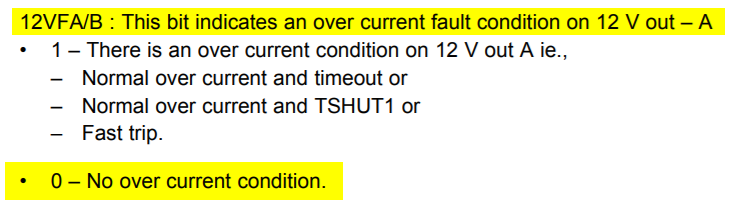

    编辑:遗憾的是、根据数据表、无法禁用快速跳闸功能。 好消息是、我们的大多数客户不想禁用此功能。 如果发生短路事件、则 FET 可能会断开、器件也可能会下游断开。
    请忽略我在下面的评论、我误读了数据表。 下面的位说明了一个电流故障情况。
    -Aramis
    在数据表第31页的底部、它说明了如何禁用该位。 但是、禁用快速跳闸关断意味着不提供短路保护(不推荐使用)。
    我想建议这是一个没有 SOA 保护的简单热插拔控制器。 请考虑我在第一次答复中列出的设备:-)

    我知道数据表第15页上的"除非 SMBus 禁用、否则快速跳变模式处于活动状态"是错误的、对吗?
    YUto Sakai
    您好、Sakai-San、
    我认为是这样、因为数据表中没有列出禁用快速跳变电路的寄存器。 该器件是一款较旧的器件(10年以上)、当时也编写了数据表。
    感谢您找到并指出这种可能的错误。 我将记下这一点、并尝试在可能的情况下更新数据表。
