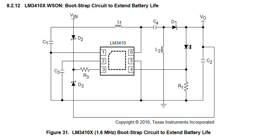

我希望 LM3410作为双通道驱动器、并在外部在通道之间切换
有可能吗?
    您好、Arnon、
    这实际上取决于您的 LED 灯串的外观。 它们是否具有大致相同的总正向电压? 您需要在两者之间切换时下拉电阻、但如果电压接近、则工作正常。 如果它们有很大不同、我想在技术上仍然是可能的。 但是、如果您在较低的 VF 导联中进行开关、输出电容器将通过导联提供浪涌电流。 如果两个方向不同、则会出现瞬态事件、因为每次都需要内部补偿做出反应。 循环输入电压可以防止这种情况、但它会更慢。
    克林特
    总正向电压与3 LED 和1之间的关系非常不同
    但一次只能打开一组 LED
    它们之间的关断时间可能非常长(秒)
    您是否建议添加外部开关?
    您好、Arnon、
    您使用的 LED 的正向电压和输入电压是多少? 对于升压转换器、1看起来非常低。 您需要什么类型的 LED 电流、您需要 PWM 或模拟调光吗?
    在任一种情况下、如果导通时间较短且不经常、并且启动时间(大约几 ms)也不会过长、您可以根据需要将其打开和关闭。 您可以在每个灯串和反馈引脚之间放置一个 NFET、只需在开启之前启用您想要的一个。 如果最终您确实需要降压转换器、则速度会快得多、选项会有所改进。
    请告诉我、如果需要、我很乐意提出一些建议。
    克林特
    一组 LED 的正向电压为3.2V (一个 LED)、另一组 LED 的正向电压为9.6 (三个 LED)、两组 LED 的电流均小于20mA
    输入电压为2节 AA 电池、因此为3V-2.5V
    您好、Arnon、
    凭借该输入电压、LM3410是您的最佳选择。
    克林特
    是否可以在开关时将其用于引导配置?
    如果您可以提供原理图、它也会有所帮助
    您好、Arnon、
    您能否澄清一下"引导配置"是什么意思? 您是说在启动后从输出电压运行 VIN 吗? 如果是这样、您就可以、而且它只是从输入电压和输出到 VIN 的二极管、因此它在两者中的较高者处运行。
    克林特
    连接到自举配置的电路、我想将其与前面讨论的更多 LED 和开关一起使用。
    您好、Arnon、
    大部分情况都是正确的。 但是、在上次数据表更新期间必须发生一些情况、因为该原理图中缺少一些连接点(它们出现在旧数据表中)。 其中"VIN"表示 VIN、D2和 C1之间应存在一个结点。 引脚2、C3、R3和 D3之间也需要有一个结点。
    我猜他们可能已经对其运行了一些自动检查、软件不喜欢4路交叉点、但没有修复连接。 您仍然需要考虑最大 VIN 引脚电压和/或使用电阻器和齐纳钳位。
