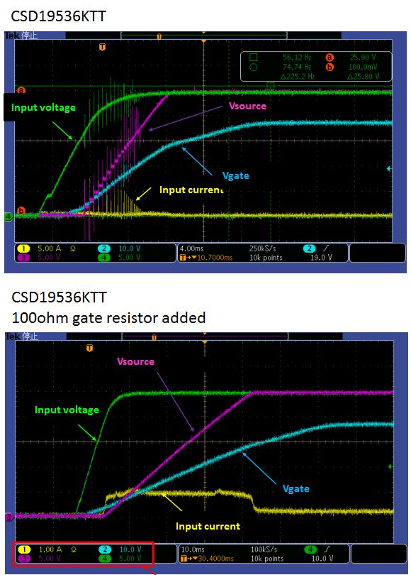

现在、我的客户正在评估 LM5060EVM、他们将外部 FET 从 SUM40N10-30-E3 (默认)替换为 CSD19536KTT。 然后、它们确认了所连接的电流振荡。 之后、它们添加了100欧姆栅极电阻器、然后防止振荡。 那么、让我提出以下问题。
  1. 您能不能评论为什么会发生这样的振荡?
  2. 您能不能评论一下为什么通过添加栅极电阻器来防止这种振荡?
如果您需要更多信息、请告诉我。 另请参阅发布到热插拔论坛的此主题。
Satoshi /日本地区

    很抱歉耽误你的时间、
    回复在周末出现:
    "这取决于驱动器电路的原理。 CSD19536具有极低的栅极电荷、因此快速栅极驱动器可能会导致振荡。 添加100欧姆 Rg 会降低栅极驱动器的速度、从而消除振荡。"
    基本上、他们只是想一下、因为 CSD19536是一个相对较快的开关 FET、这可能是您看到一些振铃的原因。

    下面是一个更彻底的响应:
    ' FET 栅极端子上出现的振荡在 FET Vth 阈值附近反弹、并导致寄生连续导通/关断事件。 因此、将产生漏极电流和电压振荡。 通过 FET 米勒 CGD 电容效应、始终存在反馈路径漏极到栅极。
    振荡主要是由于栅极、漏极和源极连接的寄生 PCB 布线电感引起的。 连同 MOSFET Ciss 和 Coss 电容参数,LC 电容器通电。
    外部栅极 Rg 用于通过降低栅极 RLC 等效电路的 Q (品质因数)来抑制栅极振荡。
    为了使用 TINA-TI 或 PSpice 等数值仿真器来复制现实世界中所见的振荡、包含精确 L+C 值的 PCB 寄生模型必须是众所周知的。
    如果仿真器未正确包含电路寄生效应,则仿真将显示理想结果和干净的波形。
    请记住、LM5060是热插拔线性应用。 使用电流镜以16uA 电流驱动 FET 栅极。
    没有计算/预测系统振荡的“配方”,或者说:使用 xxx 值,振荡消失了。
    此外、只需在 Tina 中尝试 LM 控制器+ FET 模型、就不会重复任何振荡/间歇性启动。"
