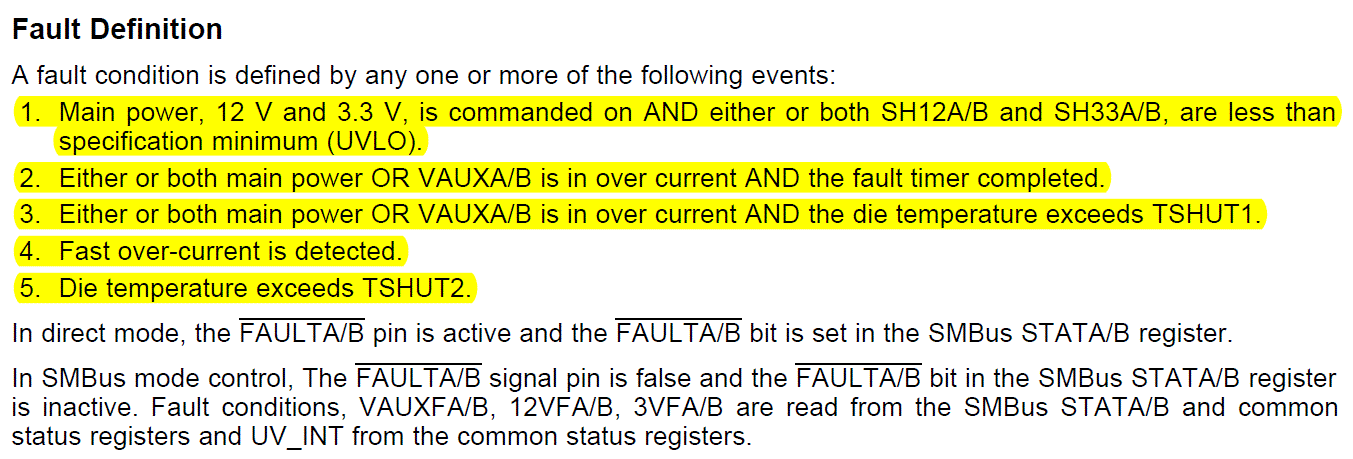

当函数寄存器07h 的 ILIM_MAIN_A / ILIM_MAIN_B 设置为"0"时、
(Q1)
故障计时器的过流检测是否有效?
(Q2)
即使电流值是电流限制阈值的1到2倍、过流检测是否也是如此?
(第3季度)
 数据表第12页上的所有故障定义是否有效?

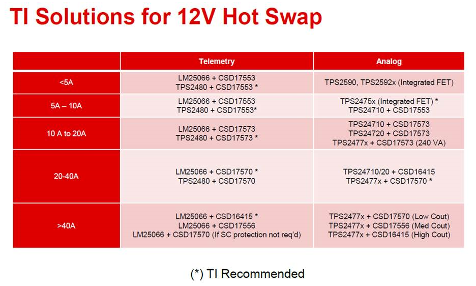

    感谢您关注我们的器件。  我想建议不要推荐这部分。 这是一个旧的部分、自那时以来、架构发生了很大变化。 此部件没有 EVM 板(我认为它已经过时),使用它进行设计要复杂得多(没有计算器工具)。 此外,该部件没有折返电源方案(即功率限制),这会给 FET 带来更多压力。
    此部件的支持能力有限。 如果需要12V 和3.3V 电源轨、我建议使用2x IC (热插拔)解决方案。  如果电流大于5A、我建议使用 TPS2471x (0/1/2/3)。 对于高于20A 的电流、我建议使用 TPS2477x (0/1/2)。
    如果电流低于5A、则电子保险丝可能是最佳器件(TPS2590)。 请查看下面的屏幕截图、了解适用于12V 热插拔应用的推荐解决方案。
    最后、我们的团队创建了热插拔 选择工具。 您可以通过访问 www.ti.com/hotswap =>单击“Tools & software”=>然后单击“Hot Swap Selection tool”来找到它。 但愿这对您有所帮助。

    请查看下面的红色部分、查看我的评论/反馈:
    1) 1)故障计时器的过流检测是否有效?
    否、此功能已禁用。
    2) 2)过流检测是否即使电流值是电流限制阈值的1到2倍?
    如果电流比设定的电流限值大2倍、快速跳变功能仍会启用。 在快速跳变事件(短路)期间、器件将在500ns 左右内下拉栅极(根据数据表的 EC 表)。
    3) 3)数据表第12页上的所有故障定义是否有效?
    我认为是这样。

    在数据表中、我知道12 VFA / B 是一个 寄存器、用于指示状态、但   我可以通过更改该位来禁用快速跳变模式吗?
    我想、在检测过流后返回稳定状态时、写入"0"到12FA/B 寄存器、不是吗?
    YUto Sakai
    您好、Sakai-San、
    正确的说法是、12 VFA / B 是指示当前故障状态的寄存器。 我误读了有关禁用快速跳变功能的数据表。
    遗憾的是、根据数据表、无法禁用快速跳变功能。 好消息是、我们的大多数客户不想禁用此功能。 如果发生短路事件、则 FET 可能会断开、器件也可能会下游断开。 但愿这对您有所帮助。
