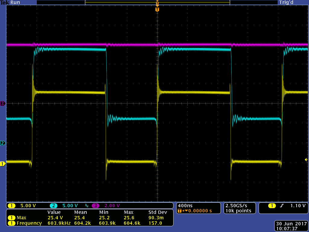

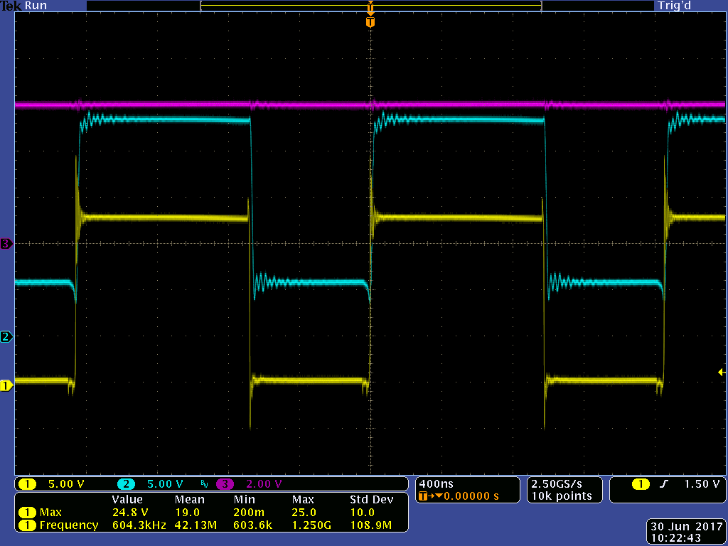

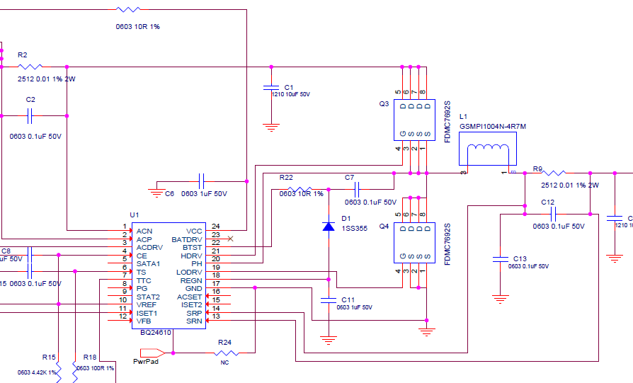

    e2e.ti.com/.../3S-CHARGE.pdfHiAnn、
    感谢您介绍自举二极管损耗计算。
    随附的文件是供您查看的客户原理图。
    这一问题不容易重复、使用通用二极管或肖特基二极管两者都可以正常工作、并且波形 看起来类似。(请参阅以下波形。)
    CH1:PH
    CH2:BTST
    CH3:REGN
    图1 =>通用二极管
    图2 =>肖特基二极管
    Ken
    您好 Ken、
    我在您的原理图中找不到设计错误。 需要确认的一点是、这个问题是多次出现/多次出现在电路板上还是仅发生在单个案例中? 由于您再次测试了通用二极管、并且测试中没有损坏、我想知道这是否是单个情况。 根据通用二极管和肖特基二极管数据表、TRR/IF 参数几乎是相同的值。 即使根据您的测试结果、它们看起来也没有什么不同。 请检查您的设计是否为单个案例。
