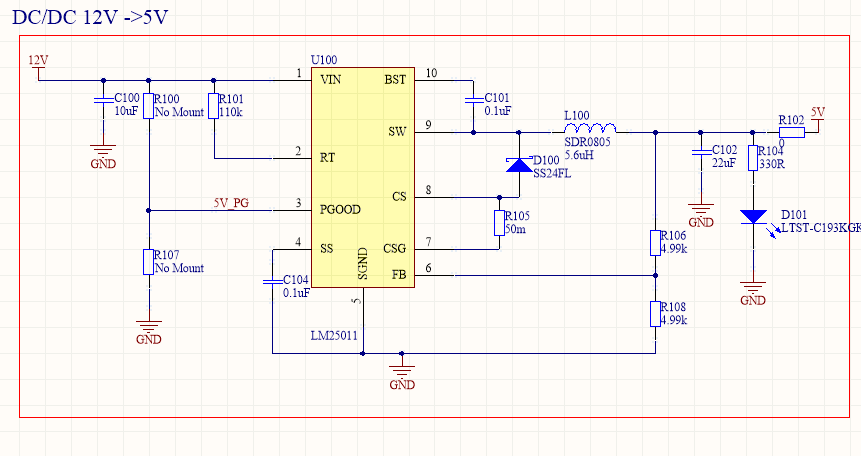

我的原型板有一些问题。
使用 LM25011的 IAM 参考设计或多或少、2A 负载@5V。
我为电路提供12V 的电源和理想的电源。 但我测量的是13V 和小纹波。 在输出上、我以小负载获得1.5V 电压。 当我测量 SW 节点时、我会看到它没有切换。
我错过了什么吗? 只需订购具有或多或少相同设计的 EVAL 板即可进行比较。
但是、有人有任何好的理由来说明这种行为吗?
我可以提供相关结果的图片、这很有趣。
提前感谢。
    关于您的原理图...看起来不错、但您需要一个 PGOOD 引脚上拉电阻器、使其达到已知电压<7V。 上拉电阻器的建议值为10K。
    请在此更改后重新测试电路。 如果仍不工作、请检查测试板上的所有连接(测量引脚1上的 Vin、检查 SW IN 上的电压、FB 引脚上的电压)。
    Brani
    您好 Brani、
    感谢你的答复。
    我已经使用 LM25011评估板进行了测试、PG 引脚在该处悬空、但仍然正常工作。
    此功能不需要 PG 引脚。
    我已检查所有连接。
    电压:
    提供:12V
    输入电压:12.4V (奇怪的是、应该更低、因为我还有 Vf=0、3V 的串行二极管滤波器功能)
    VFB:1.26V
    SW 节点不进行切换、也不会切换1.26V。
    我有3个板、它们显示的行为或多或少都相同。
    还有其他想法吗?
    Leith
    我发现了问题!
    CSG 引脚应接地并连接到感测电阻。
