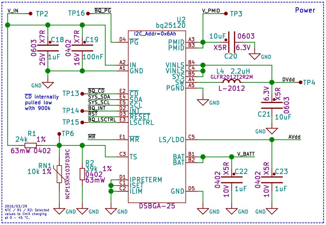

我将 bq25120电池充电器与外部热敏电阻配合使用。 在充电时、温度超过热阈值时、状态寄存器发生故障(寄存器地址0x00 <- 0xC0)、不允许读取充电结束(DONE:寄存器地址0x00 <- 0x80)、即使充电继续。 在读取状态寄存器之前、我尝试禁用 TS 功能(TS_EN <- 0、寄存器0x02中的位7)、但状态寄存器中的故障位不会改变。
我想查看充电何时结束。 可以帮帮我吗?
谢谢。

    我已在 BQ25120 EVM 上尝试过此操作、但未发现此问题。 禁用 TS 功能可清除故障并重新开始充电。 您能否发布您的原理图? 请确保禁用 TS 功能位被正确写入。 您是否正在使用 bqStudio 软件?

    感谢您的快速回答。 原理图如下。 我们检查了 TS 禁用(我们在 0x02寄存器中复位 TS_EN)。 之后、我们读取状态寄存器(0x00地址)、通常会找到故障(STAT_0/1位)。 TS 禁用后、读取状态寄存器之前是否需要间隔时间?

    遗憾的是、我无法看到原理图。 您能不能再发布一下。

    原理图随附。  希望您能阅读。

    TS 更改需要50ms 的抗尖峰脉冲时间、如数据表第13页所示。 但愿这对您有所帮助。
