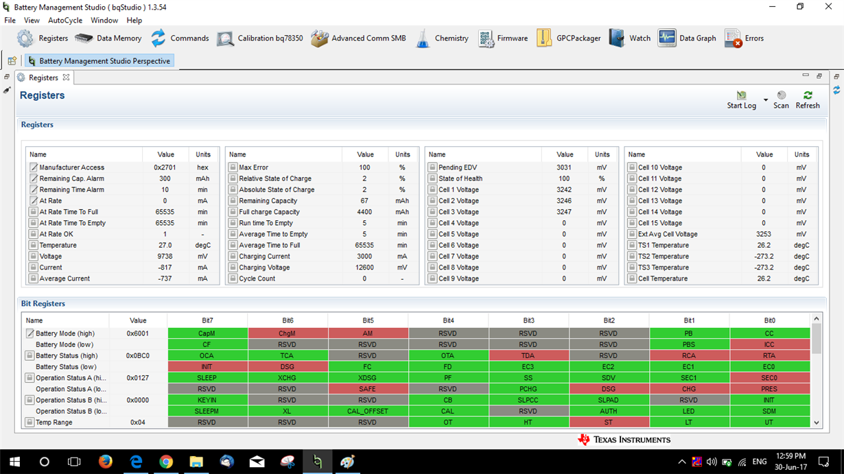

我将 EV2300与 BQ76920EVM 和 BQ78350分页 IC 搭配使用。
我使用 Battery Monitoring Studio 发送的命令不会反映在 bq78350评估 IC 中。
FET 使能选项未得到反映、FET 未启用。
当负载与 BQ76920EVM 连接时、电流校准失败。
我已经按照 BQ76920EVM 用户手册中所述的所有步骤操作。

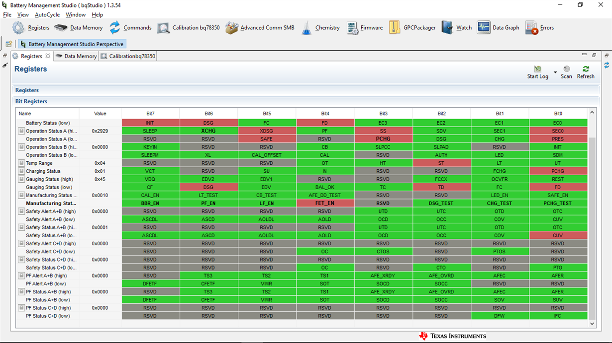

    您能否附加 bqStudio 寄存器屏幕的屏幕截图? 我想了解标志是如何设置的。

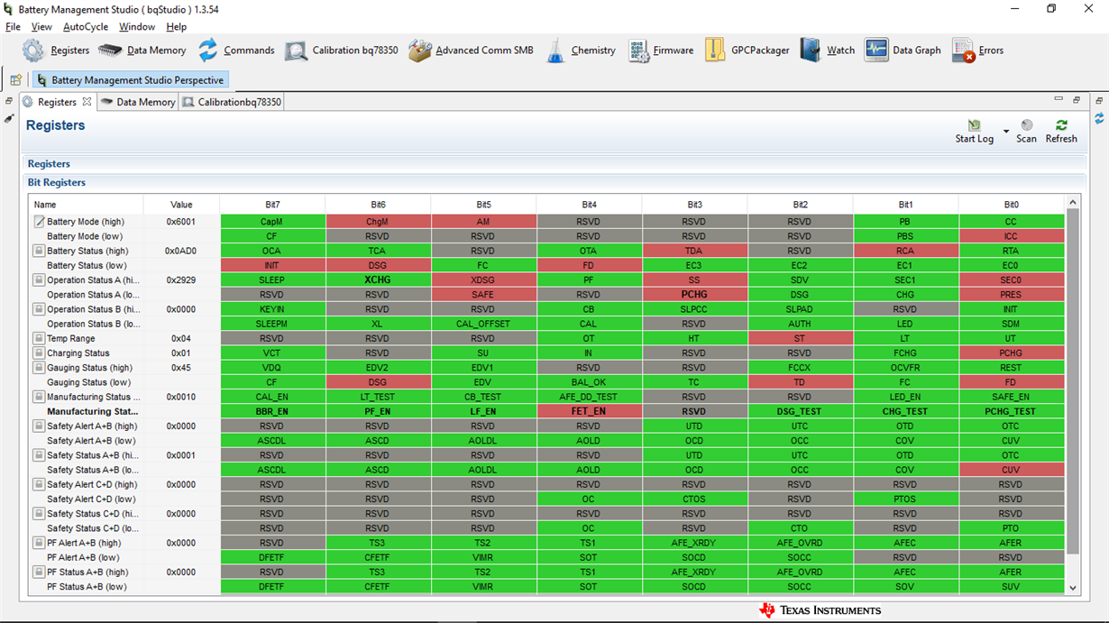

    然后、我们将电池配置更改为3节电池、然后尝试 使用9V 电源电压再次进行电流校准。 但是、我们再次遇到相同的误差电流校准失败、FET EN 命令不再启用电流。
    我已附加了3节电池测试的屏幕截图、其中我们得到了此错误。
    寄存器映射
    地图2.
    整体屏幕-
    非常感谢您的支持
    Swaroop
    从5S 切换到3S 时、您是否短路了电压输入引脚? EVM 用户指南提供了一个表格来帮助实现这一点。
    尊敬的 Thomas:
    非常感谢现在一切正常。
    我们在阅读用户指南时漏掉了一点,现在我们已将 VC4-VC3和 VC5-VC4短接,一切都按预期工作。
    非常感谢这种迅速反应。
    正在寻找您将来的支持。
    我附加了图片、以便在一切正常时参考。
