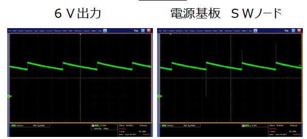

我的客户评估了 LM5141-Q1、并且在空载时 Vout 纹波增加。( 峰间电压约为2V)
这种行为是否正常运行?
  我猜 LM5141会重复待机模式和开关。
永川体野郎
    2V 峰间 噪声非常大。  您是否有可以共享的原理图和示波器截图。  确保在输出电容器两端使用短接地导线进行测量。
    Thnaks。
    大家好、David - San
    感谢您的快速响应。
    我附上了客户的波形和计算表。
    请提供相关建议。

    我是 LM5141的系统工程师。  我同意 David 的说法、2V 的纹波比我看到的要高得多。  当 LM5141处于极轻负载( 脉冲跳跃模式)的 DEMB 模式时、正常纹波电压低于50mV。 我需要查看您的原理图、并向我提供您的设计规格、输入电压范围、输出电流范围、以及测量输出纹波时的负载和输入电压是多少?
