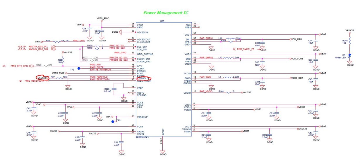

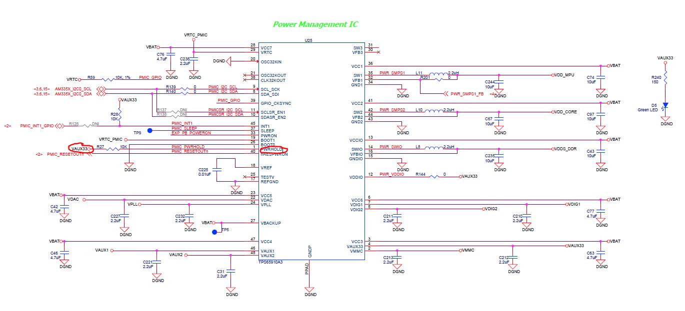

这与 另一个线程有关。  我正在尝试了解从引脚和/或寄存器电平到关闭 TPS65910的正确方法、即如何使其关闭。  是否需要 PWRHOLD 信号、或者是否可以通过软件完全启动关断?  理想情况下、我希望使用 PWRON 为电路板加电、并通过软件断电。
    Brad、您好!

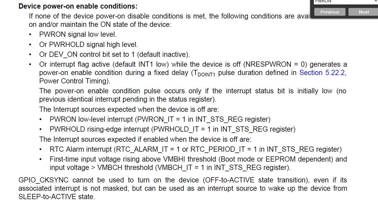

    可以通过多种方法来打开和关闭器件。 如果您使用的是入门套件、PWRON 引脚将连接到外部按钮。 您只能使用按钮从 PWRON 引脚启动一个接通条件。 此外、TPS65910的 PWRHOLD 引脚上拉至3.3V、不由处理器驱动、这意味着您无法通过仅用于控制 PWRHOLD 引脚的软件启动加电。 不能仅通过使用软件和寄存器来为器件加电或关断。 您可以参阅 数据表的第6.3.1节 、更好地了解状态图和电源开/关条件。 此外、如果 需要、此处链接了入门套件的原理图文件以供参考。

    这样按钮只能通电就可以了。  我需要的行为是 PC 的行为、即您在物理上按下按钮来打开它、但您通过操作系统将其断电。
    [引用用户="Raymundo Hernandez-Toscana">此外 、TPS65910的 PWRHOLD 引脚 上拉至3.3V、不由处理器驱动、这意味着您无法仅通过软件启动加电以控制 PWRHOLD 引脚。 [/报价]
    此主题是关断。  将 PWRHOLD 拉至3.3V 是否会对关断产生影响?  是否可以使用 DEV_OFF 位将其关断、或者是否会遇到问题?  您能否尝试就如何关闭入门套件上的 TPS65910向我提供一个非常具体的建议?
     如果 AM335x PMIC_PWR_EN 引脚连接到 TPS65910的 PWRHOLD、则需要将此行作为器件树中 AM335x RTC 条目的一部分、以便在关断时使 PMIC_PWR_EN 变为低电平、从而关闭 TPS65910:
    RTC{(&R)
           时钟=<&clk_32768_ck>、<&clkdiv32k_ick>;
           时钟名称="ext-clk"、"int-clk";
           系统功率控制器;
    我没有机会对其进行测试、但我认为在 PWRHOLD 为高电平时、TPS65910驱动器有一个称为 ti、系统电源控制器的属性、我相信它会通过 I2C 发送断电命令。  我想我不会有机会查看这个问题、所以我将继续"验证"这个答案。  如果其他人有更多信息、请分享。  谢谢!
