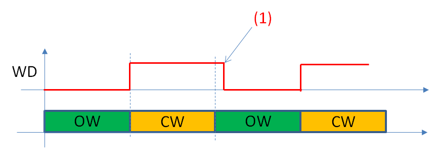

3)
WD 输入信号的下降沿时序是否有任何限制?
WD 能否保持高电平直到下一个 OW、并在该 OW 周期变为低电平、如下图(1)所示?

    3) WD 输入信号的下降沿定时是否有任何限制?
    a)看门狗由阈值触发而不是边沿触发。 这意味着只要达到阈值、WD 上的压摆率就无关紧要。

    Ryan、
    感谢您的回答。
    关于3)、我想知道 WD 下降沿是否必须是超薄的闭合窗口。
    因为 我  的系统中的 WD 信号约为50%占空比 PWM。 因此、WD 下降沿计时 可能处于开窗口状态。
    我想确认它是否正常。
    OBA

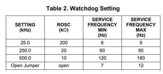

    您好、Oba、
    重要的是 WD 脉冲的频率、而不是占空比。  在 WD 上哪个边沿超过阈值(VIL 或 VIH)会首先复位计时器。  例如、如果下降沿是第一个越过阈值的边沿、那么下一个下降沿必须在下一个打开窗口期间穿过 Vil、以防止看门狗超时。  只要在每个打开的窗口中 WD 从高于 VIH 转换到低于 VIL、WD 何时再次返回高于 VIH (打开或关闭窗口)就无关紧要。
    EVM 用户指南可能在下表中对此进行了最详细的解释。  您必须根据内部振荡器的频率将 PWM 信号的频率设置在工作频率范围内:
    非常尊重、
