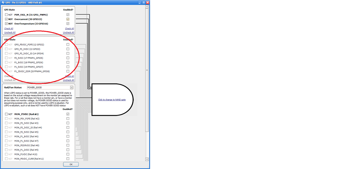

我在 Fusion Digital Power Designer 15 GPO 中进行配置。
但是我想配置其中一个 GPO、我在 GPO 窗口中看到的只是前七个 GPO 的原因?
是否有任何设置可以看到所有 GPO
只有7个 GPO 可供选择
    是的、这是正确的行为。
    只有前8个 GPO 可用作逻辑的输入。 由于您正在尝试配置第一个 GPO、因此仅可使用7个 GPO。
