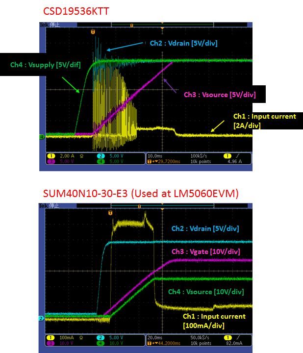

我的客户在其测试板上启动期间面临输入电流振荡。 现在、他们将 TI 的 CSD19536KTT 用作外部 FET。  他们尝试将其替换为 LM5060EVM 上使用的 SUM40N10-30-E3、然后此问题如附件所示得到解决。 因此、似乎需要注意选择外部 FET。 实际上 、与 SUM40N10-30-E3相比、CSD19536KTT 具有更大的 Qg 和更小的 RDS (on)。
请参阅随附的波形、并给出 您的意见、说明使用 CSD19536KTT 时发生这种行为的原因。
Satoshi / Japan Disty
    Satoshi、
    与 SUM40N10-30-E3相比、CSD19536具有较高的跨导(Δ Iout /Δ Vgs)。 在 G-S 上尝试 RC 1000或2k 与1000pF 至5600pF 串联。 让我知道它的行为方式、我们可以从那里开始。

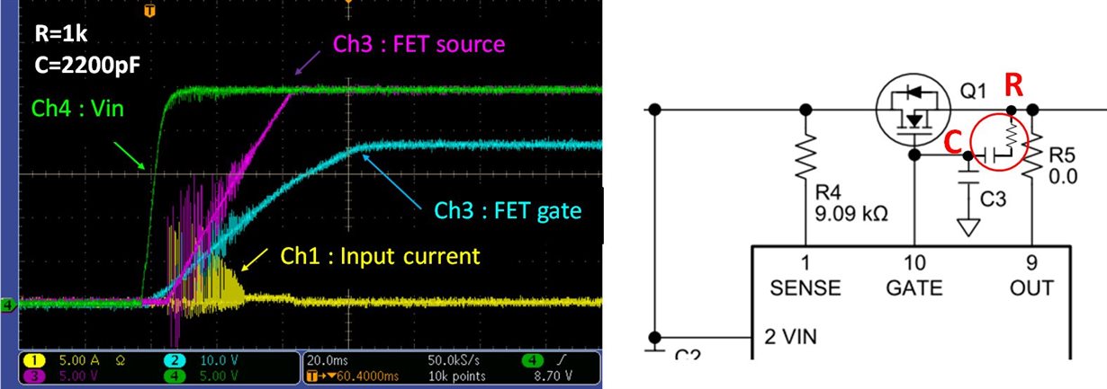

    您好 Brian、
    这是在栅极和源极之间添加 RC 的波形的结果、但仍可以看到输入电流振荡。 他们在附件中添加了 RC。 这是否遵循了您的建议?
    波形是在 R=1k 和 C=2200pF 条件下测得的、同时也尝试了 R=2k、C=2200pF 和 R=2k、C=4400pF 条件下测得的、但行为并未改善。 因此、对于以下问题、请继续提供您的意见。

    Satoshi、
    我怀疑 CSD 器件的高跨导会导致栅极斜坡期间看起来不稳定的情况、RC 应抑制这种情况。 在给定上升时间的情况下、看起来您为 SS 安装了栅极- GND 电容器。 您还可以添加一个不带电阻器 g 的10nF 来查看影响。 您能否提供上面所示值的原理图? 我可能需要在 EVM 上进行此操作、但几天内无法完成。 如果您有 EVM、也可以。

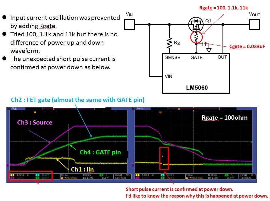

    您好 Brian、
    感谢您对栅极电阻器的建议。 客户尝试添加100、1.1k 和11k 作为栅极电阻器、然后可以看到所有电阻器都正常启动而没有振荡。 但是、它们确认断电时的短脉冲电流是额外的行为。 那么、当添加栅极电阻器时、请让我问以下问题。
    • 您建议栅极电阻器使用哪种电阻器值? 如果较小的值更好、请告诉我使用较大值时的问题。
    • 您能否就断电时脉冲电流短路的原因提出意见、以及如何防止出现这种情况?
    Satoshi
    您好 Satoshi、
    下面以红色显示我对这两个问题的评论:
    1.您建议栅极电阻器使用哪种电阻器值? 如果较小的值更好、请告诉我使用较大值时的问题。
    我们通常建议 使用10欧姆电阻器。  精确值是相当任意的。 您不需要太大,否则会减慢关闭时间。 您不需要太小,否则效果极小。 100欧姆电阻器可能很高(不建议使用)、并且降低关断时间可能会违反 FET 的 SOA。
    2.您能否就断电时脉冲电流短路的原因提出意见、以及如何防止出现这种情况?
    我认为 、当栅极关闭且 Vgs 接近其阈值时、输出电容器会向下游负载提供突发电流。 电流是从输出端(FET 源极)还是从输入端(FET 的漏极)测得的?
    尊敬的 Aramis:
    感谢您的支持。 关于断电时的脉冲电流、可以在输出端(FET 的源极)看到。 这意味着当 FET 关断时、该电流从输入流向输出。
    Satoshi
