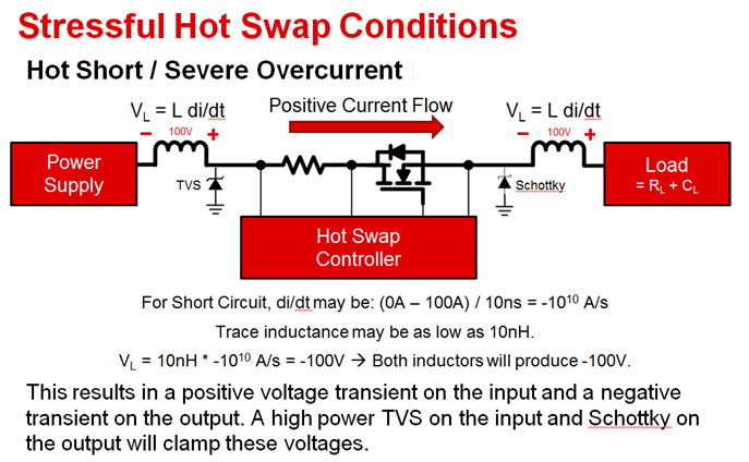

    主席先生,我的问题是……在 LM5069中使用肖特基二极管的原因是什么?数据表中提供了这种方法。LM5069有两个 LM5069,即 Lm5069-1和 LM5069-2,其给定值(如 LM5069)是可编程的。 我想知道上述2中的哪一个是可编程的。

    欢迎使用 E2E! 要回答您关于肖特基二极管的第一个问题、我们建议所有具有热插拔控制器的设计在输入端使用 TVS 二极管、在输出端使用肖特基二极管(针对瞬态)。 所有导线都具有布线电感、如果发生热短路或严重过流、这些导线可能会在输入和输出端产生巨大的电压变化。 我推荐使用 B380-13-F 肖特基二极管、并确保 TVS 二极管在最坏钳位电流下将电压钳制在低于器件最大绝对值的水平。
