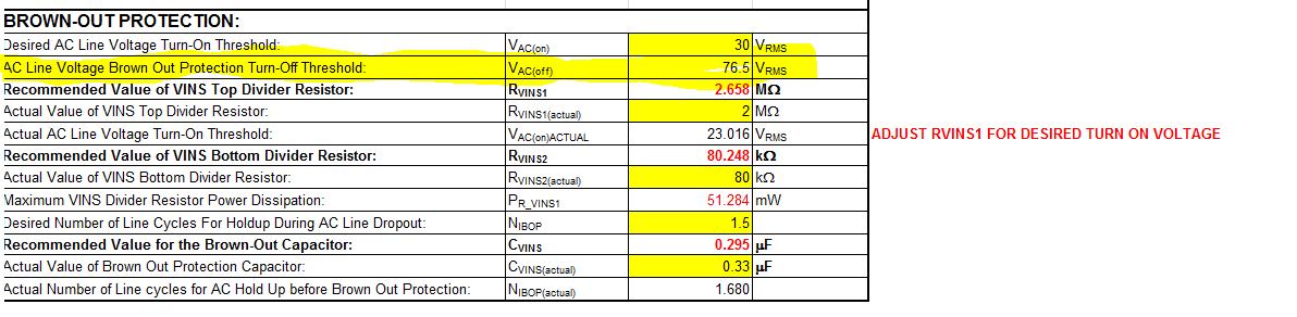

我们正在重新设计较旧的产品系列以满足 PFC 要求、其中我们的低压 PFC 级由36V 降压变压器供电、所需的输出为60VDC
我们一直在评估 UCC28019。
我认为、考虑 到转换器的较低输入电压、将 RVIns1的值从6.5MOhm 缩放到接近2Mohm 的值是合乎逻辑的、但是、在这样做的同时、Excel 工具不会更新低于欠压保护阈值的新值、 保持在76V。 这是错误吗?
VIN 引脚是否仅用于欠压检测、或者是否还用于调整输入电流以匹配输入电压?
谢谢你。
    UCC28019A 计算器在欠压电压计算方面存在错误、您应该使用数据表的方程第7.3.2.2节来正确计算欠压和欠压。 很抱歉造成混淆。 我们正在修改计算器工具。
