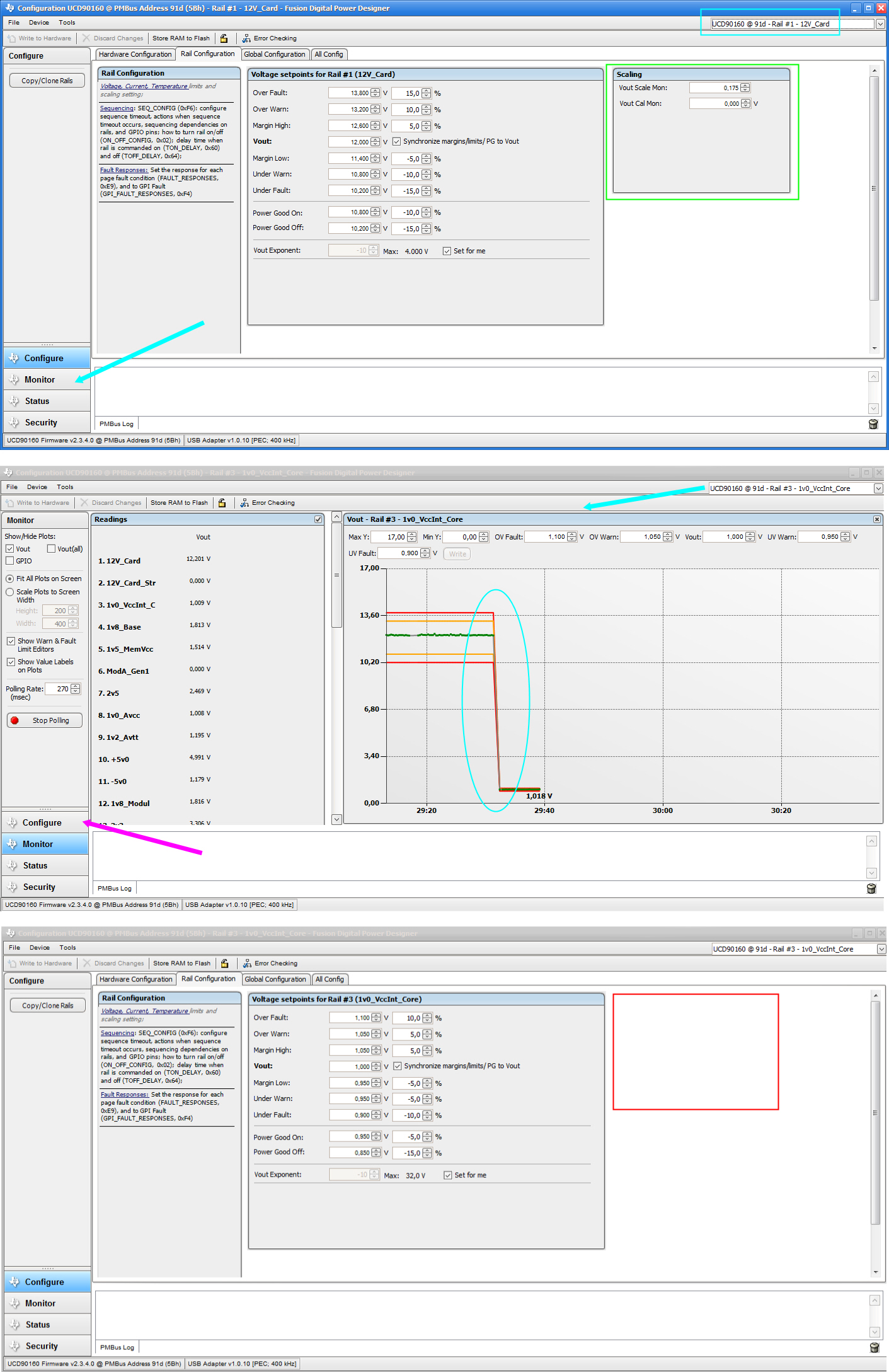

我注意到、有时我需要完全保留器件配置、因为"电源轨配置选项卡"中的"缩放"对话框突然消失。
我可以通过以下方式重现此问题:
1) 1)开始器件配置、转到"Rails 配置"选项卡:一切正常
2) 2)转至 Monitor One (监控器一)、查看电流轨的监控器
3) 3)在监护仪中时将导轨切换至不同的导轨(右上角)
4) 4)返回到"Configure"->"Rail Configuration"对话框的缩放部分现已丢失。
布恩
    非常感谢您发现此问题并提供重现此问题的说明。
    我们将在未来的 GUI 版本中对此进行修复。
    Yihe
    您好、Yihe、
    完美,谢谢!
    布恩
