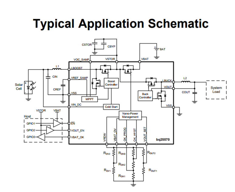

我正在设计具有两个电源的定制板。 一个是 BQ25570、另一个是单独的升压转换器(确切地说是 TPS61098)。 当 BQ25570没有从其 VOUT 信号输出任何内容时、即由于 VBAT_OK 为低电平、降压转换器关闭、我们是否可以将单独的升压转换器的输出2V 输出输入 VOUT (以及负载)?
升压转换器的输出端有一个肖特基二极管、因此当 BQ25570处于活动状态时、它不会将电流泄漏到升压转换器中。 但是、BQ25570的 VOUT 没有肖特基二极管、我不想保留一个、因为我希望降压转换器输出最小有用电压。
在这些情况下、将通过 VOUT 引脚产生较大的泄漏、或者不会出现泄漏、因为在降压转换器关闭时、BQ25570内部可能有一些 MOSFET 关闭、从而防止任何泄漏 (来自连接到负载和 VOUT 的 TPS61098输出)?

    关于电压、您应该可以正常工作、因为2V 在 VOUT 的电压范围内。
    我测试了您的设置、泄漏电流大约为30nA、这不应该成为问题。

    您是否想分享一些有关您如何获得该泄漏电流的见解? 降压转换器关闭时、BQ25570的 VOUT 引脚是否有任何等效引脚图。

    我通过将2V 电源连接到 BQ25570EVM 的 VOUT 引脚并使 VOUT_EN 处于低电平、获得了该泄漏电流。 降压转换器关闭时 BQ25570的 VOUT 引脚的图与下面所示数据表中的图相同。 唯一的区别是降压 FET 将关断。

    当您在 VOUT 时、您是否也可以检查它、当我们在 VOUT 连接2V (如您在第一次测试中所做的那样、来自外部电源)时、如果降压转换器仍然启用、即降压转换器本身输出大约2V。
    我提出这一问题是因为在我的设计中、这种情况将在很短的时间内发生。

    没有问题。 泄漏保持不变
