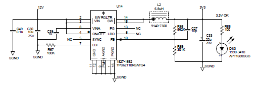

    在您的2个波形上、第二个波形是正常的 PFM/DCM 波形。 第一个是 PWM、但在输出滤波器、布局等方面看起来有点像 您能否将原理图和布局发送给我进行检查?
    尊敬的 Chris:
       感谢您的回答。 我可以附加原理图、但布局要做得更难。 您在 PWM 波形中看到的是您不喜欢的什么?
    感谢您发帖。
    C33显示为极化。 这是陶瓷电容器还是钽电容器? 您可以共享其器件型号吗?
    PWM 波形显示一个较长的脉冲、后跟一个短接脉冲。 这会产生稍高的纹波。 它应在每个周期具有相同的脉冲宽度。
    尊敬的 Chris:
    电容器是钽电容器、TAJD226M020RNJ。 我已附上其规格。
    感谢您的发送。
    该规格未通过、但看起来具有0.9欧姆的 ESR。 TPS62110 D/S 建议仅使用陶瓷电容器。 这种钽电容器会更大、更昂贵、并且性能比陶瓷电容器更差。
    您可以尝试将钽电容器替换为22uF 陶瓷电容器、并查看 SW 节点在 SYNC 高电平下是否看起来正常。
