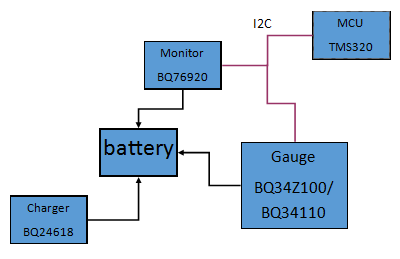

尊敬的所有人:
我选择了波纹 IC、以便在完整的电池管理系统中工作。
-充电器:BQ24618 (独立1-6 C 充电器)
-仪表:BQ34Z100 (主机控制的电量监测计)
- motitor:BQ76920 (主机控制保护)
-主机:C2000 MCU
充电器独立工作。 监测计和监测器由 C2000 MCU 控制。
这是我第一次进行电池管理。
请考虑 IC 并进行验证?
提前感谢。
Rasool
    您好、Ras、
    我不明白为什么它们不能协同工作。 只要您拥有正确的组件并按照每个 DS 的应用部分操作、我就不会看到您有任何问题。 如果您卡住、请随时返回。
    m
    谢谢 Miguel、
    我设计了一个完整的电池管理系统。
    由于这是我的第一个基于电池的项目、我不确定 IC 的组合能否正常工作。
    Rasool
    那么、上述连接是否正确?
    从较高的层面来说、是的、它看起来确实是真的。
