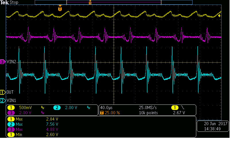

       下面是通过 EVM 测试得出的客户条件和波形。 为什么 Vin ofr CH2/CH3超过3.5V (7.56V/4.88V)? 为什么输出电压低至 2.84V~2.6V? 对测试结果进行任何评论? 谢谢你。
VIN1=3.5V
VIN2=3.5V
Iout=0.8A
COUT=300uF
D0=1/D1=0
BR
Patrick
    尊敬的 Patrick:
    这些波形肯定看起来很奇怪。 您是否在该示波器屏幕截图期间主动尝试执行任何操作(例如断开其中一个电源)、或者该示波器截图是在稳态期间? 此外、如果 VIN1=4V、您是否会遇到同样的问题? 我认为器件在尝试确定 VIN1>VIN2是否为相同电压时可能会出现问题。
