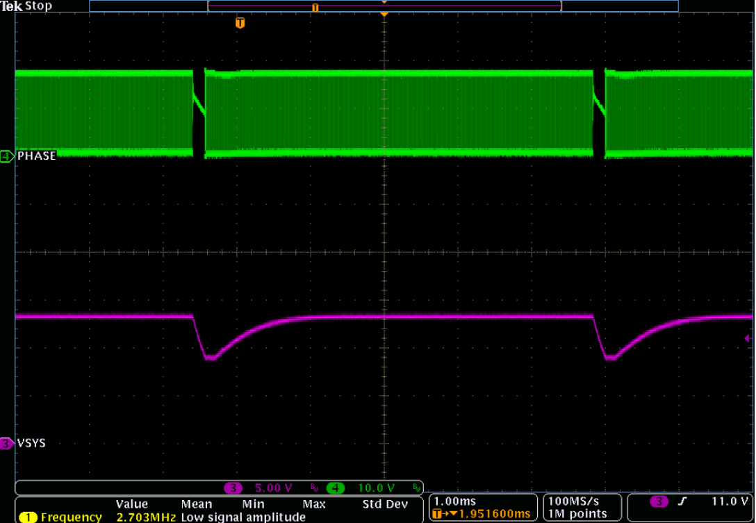

我们发现 BQ24770在启动后具有奇怪的开关行为。
此问题可在 DevKit BQ24770EVM 上重现。
它看起来像是在声频下开关中断。 因此、甚至可以将其作为电感器产生的声音进行听到。
  如果首次重写寄存 器0x15 (最大充电电压)(即使默认值为0x34C0 (13、504mV))、控制器也能在不中断的情况下连续工作。
通过这种方法、通过 SMBus 电池(电量监测计控制器)连接的通常在系统启动后短时间内完成此任务。
但是、如果没有电池(我们正在正常考虑器件中的这种情况)、则可能会出现问题。
请提供建议。
电感器前后的波形:
谢谢、此致、
Alex
    bq24770具有自动唤醒功能、可唤醒深度放电的电池。 当电池端子电压低于最小 系统电压设置时、此功能可提供小电流。
    如果 没有电池连接到电池端子、则较小的自动唤醒电流会将输出电压推高。 然后、充电器停止自动唤醒。  当电压降至最低系统电压设置以下后、它将恢复切换。  这应该是您在输出上看到的结果。
    任何充电器电压和电流命令都会使充电器停止自动 唤醒、因为 主机控制器知道电池充电电压和电流信息。 bq24770无需自动唤醒电池。 这就是将13.5V 写入0x15H 的原因、使 控制器能够在不中断的情况下持续工作的原因。

    验证这是否是自动唤醒问题:
    如果主机从充电选项寄存器中禁用自动唤醒功能、则它们没有该自动唤醒波形和噪声。
    bq24770是一款充电器 IC。 系统是否有电池? 如果有电池、我们就没有这种低频输出纹波和可闻噪声。
    如果您真的不需要自动唤醒功能、请联系您当地的 TI 销售团队订购 bq24777A 样片。 bq24777A 不具有自动唤醒功能。
