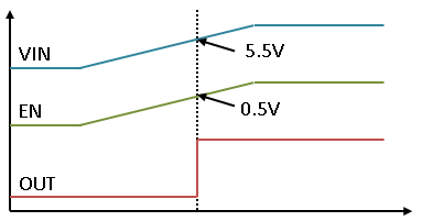

我的客户正在评估 TPS70933。
EN 阈值经如下认证。
但是、当 VEN 为0.5V 时、输出电压升高、如下所示。
※该波形与实际波形相同
该原理图如下。
为什么输出上升到 EN=0.5?
Kuramochi
    您好、Kuramochi-San、
    使能引脚有其自身的内部上拉电阻、典型值为~300nA。 因此、如果保持悬空、它将自动启用。 我想、如果您使用示波器来查看实际的使能阈值、它应该更接近0.9V。 请注意、0.9最小值意味着高于0.9V、我们保证器件已启用。 低于0.4V 时、我们可以保证它将关闭。 0.4和0.9之间的值实际上是未定义的。 这是否能回答您的问题?

    您好、Kuramochi-San、
    根据仿真数据、使能端的标称迟滞为23mV。 在整个温度范围内、最小值为21mv、最大值为27mV。
