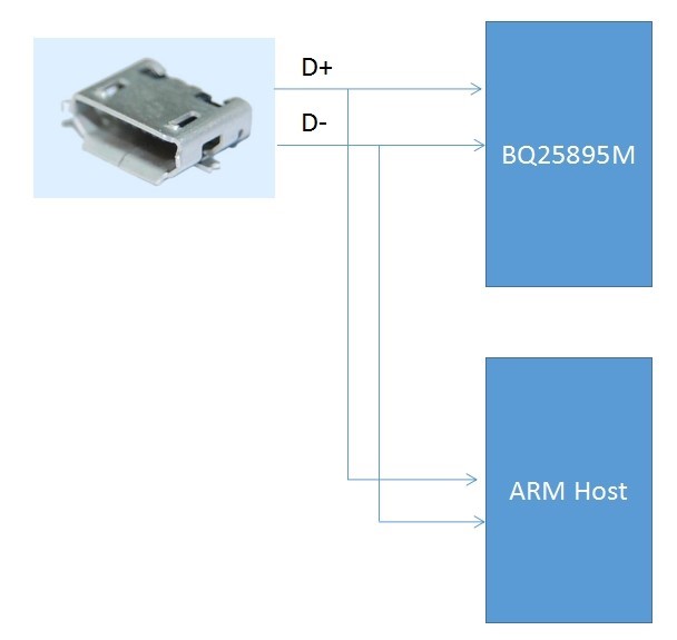

我是否可以像下图那样直接将 USB 连接到 BQ25895M 和 ARM。 左侧的金属是 USB 端口。
    您好、Wenle、
    我不建议这样做。
    客户通常添加一个 USB 开关、类似于 TS3USB221A 来处理开关。 bq25895M 包括 DSEL 引脚、可用于驱动该开关的选择输入引脚。
    Joel H
    您好、Joel、
    我没有足够的空间将 TS3USB211A 放置在 PCB 上、我是否可以将其移除? 谢谢
    您好、Wenle、
    无需 USB 开关即可完成此操作、但请了解、在尝试枚举/开始 USB 通信之前、ARM 主机需要为充电器提供时间、以便在连接 USB 输入后完成 D+/D-检测。
    一旦检测完成、D+/D-将进入高阻抗状态、从而实现通信。 但是、还要确保在充电器 DPDM 检测期间、到 ARM 主机的 D+/D-连接不会给这些线路增加任何显著的电阻。 这是为了避免错误的输入电流限制结果。
