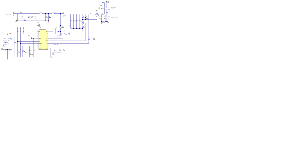

尊敬的 TI 团队:
TPS92691EVM-752的原理图适合我的项目、但是否可以降低 MOSFET 的成本?
    您好、Henry、
    是的、您可以根据需要使用不同的 FET。 如果您的应用不是汽车应用、则无需使用 Q 级器件。 无论通过哪种方式、您都可以选择不同的 FET。 如果您使用较高的 RDS (ON),请注意热性能,并确保栅极电荷足够低,以满足您所使用的开关频率(IVCC=Qg*FSW),这样您就不会限制 VCC 的电流。
    克林特
    您好、提示:
    我的意思是,我是否可以删除其中一个 MOSFET,而不是替换为另一个 MOSFET。
    Henry
    您好、Henry、
    如果您不需要快速 PWM 调光(>250Hz 左右)、则可以摆脱 Q1、Q2、R2、R5和 D2。 如果没有它们、您仍然可以进行 PWM 调光、但边沿会慢得多、因此如果您需要较大的线性范围、则需要使用较低的 PWM 频率。
    克林特
