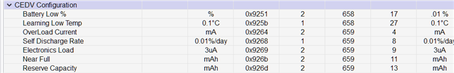

    尊敬的 Patrick:
    bq27220使用 CEDV 算法、因此它基于库仑计数和放电结束电压。 需要考虑放电电压末尾附近保险丝上的压降。 您可以根据正常负载设置"保留容量"以补偿压降。
    您好、Shirish、
    再次感谢。
    "储备能力"是一个相当含糊的说法。 CEDV 的精度似乎取决于细微的电压差异。 您能否进一步解释如何 "保留容量"以满足+/-5%的所需 SoC 精度 、同时考虑到负载随时间变化?
    尊敬的 Patrick:
    "保留容量"是一个特定的数据存储器参数。
    在最大负载时、对电池放电、直到负载上的电压达到终端电压。 然后移除 PTC、查看电池在达到终端电压之前的可用功率。 此附加容量应输入到"保留容量"中
