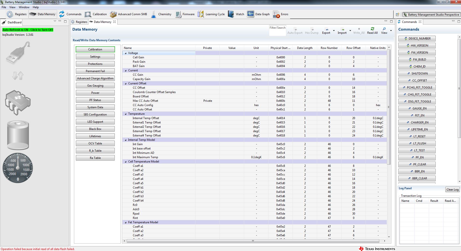

    您将需要这些寄存器地址。 即使您没有 EV2300、也可以安装 bqstudio、启动工具、选择器件、然后转至数据存储器窗口。 在这里、您将看到列出的所有参数及其物理起始地址、数据长度、行号和行偏移。 借助这些数据、您将能够使用 MCU 更改参数。

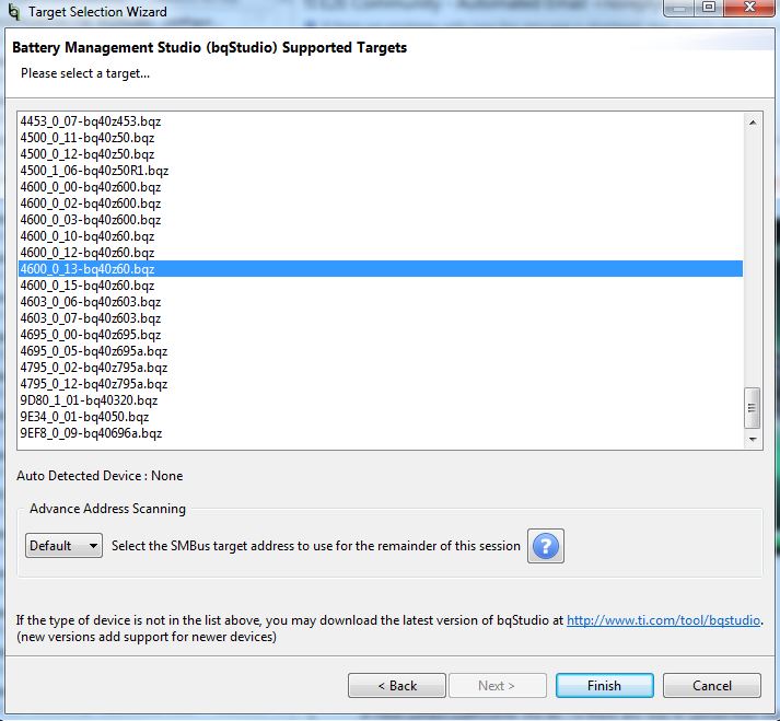

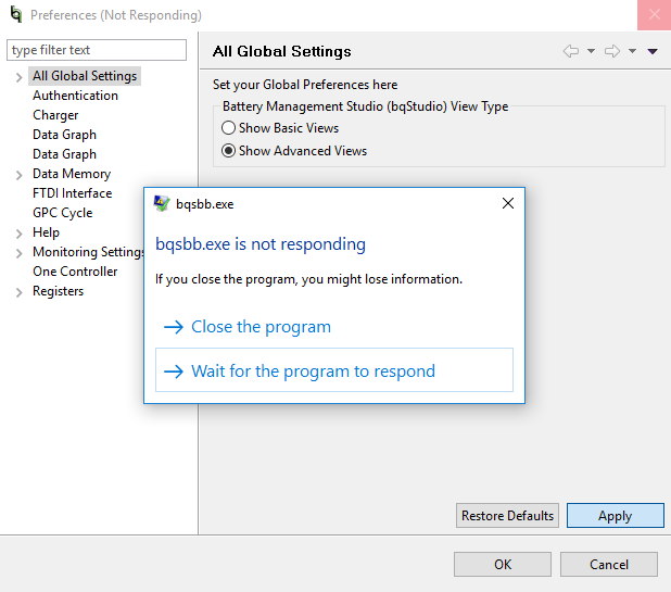

    遗憾的是、bqstudio 说不支持 bq40z60、当我尝试切换到高级视图以查看地址时、会中断。
    您好,
    Bqstudio 支持 bq40z60。 您安装了哪个版本的 bqStudio? 我能够启动 bqStudio 并查看 bq40z60的地址。
    Onyx
    我想我的版本有一些更新、我现在有最新版本1.3.72、但也尝试了旧版本。
    他们确实"支持"它、但说它不兼容。 4600_0_15-也是如此...
    我有最新的 Windows 10 Home 64x。
    我已经完成了充电、我将不通过充电、但还有其他人会遇到这个问题、可能会在后续版本中解决?
