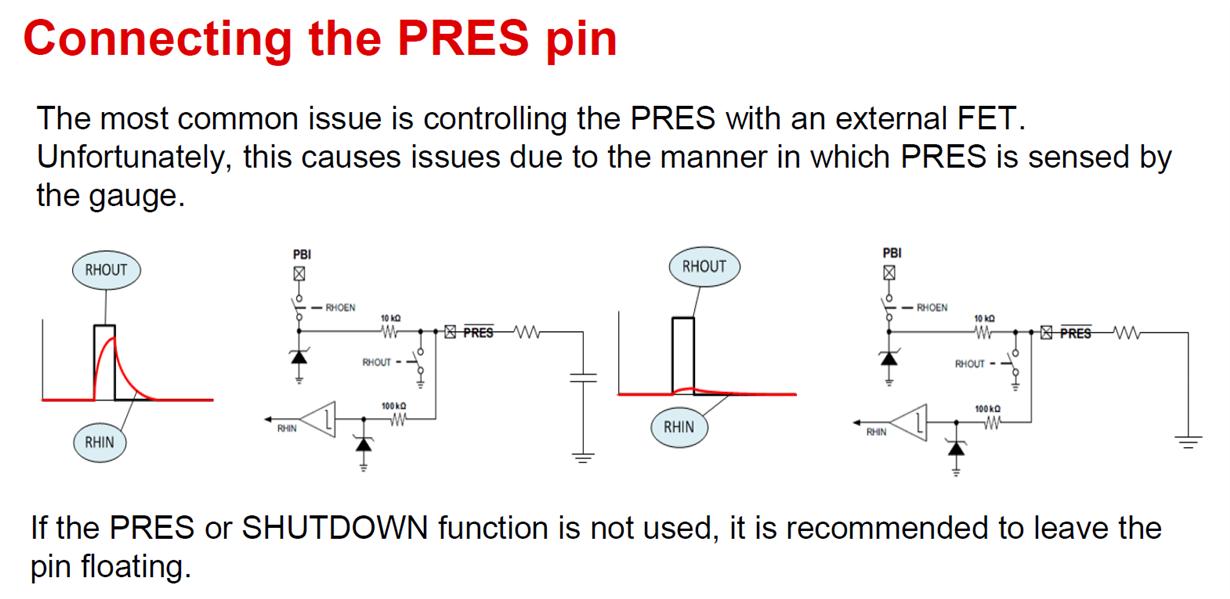

我想使用 PRES 引脚来控制 CHGFET 和 DSGFET。I 通过连接到3.3V MCU IO 的100 Ω 串联电阻器将 NR 位设置为 NR=0、PRES 引脚。
当我将 MCU IO 设置为推挽模式并设置 IO 输出高电平电压时,操作状态->PRES 位  可以清零,CHGFET 和 DSGFET 可以关断。 但 PRES 引脚电压只有0.3V、100欧姆电阻器具有10mA 电流。
当我释放 PRES 引脚时,将 MCU IO 配置为 OD 模式,功耗正常,但无法关闭 CHGFET 和 DSGFET。
只有设置 NR=0,然后在室温模式下复位器件或器件,我可以将 MCU IO 设置为推挽模式,并以正常消耗设置 IO 输出高电平电压。
哪里的配置错误会导致 BQ40Z50下拉 PRES 引脚?
    我遇到了相同的问题、尽管我的硬件设置稍有不同。 在我的设置中、我有一个外部10k PU 转3V3、这应该保持 信号高电平、即使 FG 正在对 PRES 引脚进行脉冲以节省电力。 在我的应用中、PRES 信号还连接到 MCU、以便在电池组插入系统时提供中断。
    在脉冲的低电平期间、FG 似乎将 PRES 引脚驱动为低电平。 是否有任何方法可以禁用此功能? 如果 NR 位被设定为1、PRES 引脚可被拉高。 但我松开了 FG 上的 PRES 检测功能。
    BR、
    安蒂
    PRES 引脚不是真正的输入。 仅当引脚被拉至低电平时才会检测到 Pres、并且在引脚悬空时将被取消置位。 它不能被拉高。
    请参阅以下指南:
