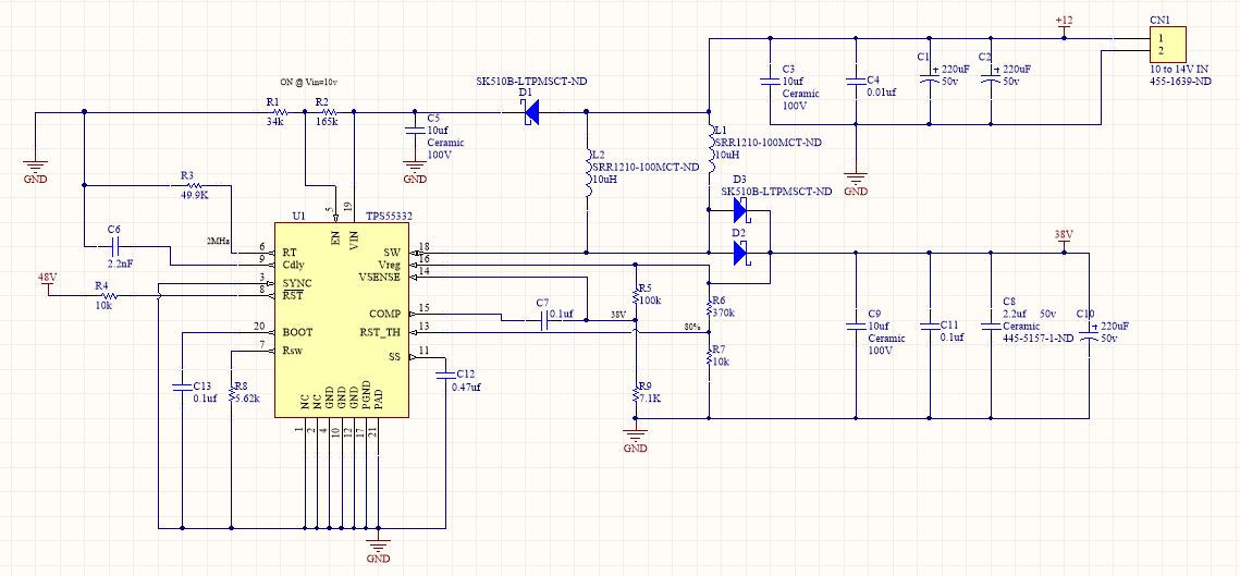

器件型号:TPS55332-Q1
我正在尝试构建一个升压转换器,以在10至14V 输入和输出38V @ 3A 的电压下工作。 我按照数据表计算组件值,但这不是最容易遵循的数据表。   组装好电路后(请参阅随附的原理图)。 在无负载的情况下、它确实输出38V 电压、但一旦我连接一个25欧姆电阻负载、输出就会降至17.2V、并且 IC 变得非常热、这仅是所需输出功率的一半。 请查看我的设计、并告知我应该如何更改才能使其正常工作。
    您是否会捕获 SW 电压波形? 请放大以在示波器屏幕上显示2至3个完整的开关周期。 在监测 SW 波形时、请使用接地导线短路的探头。
