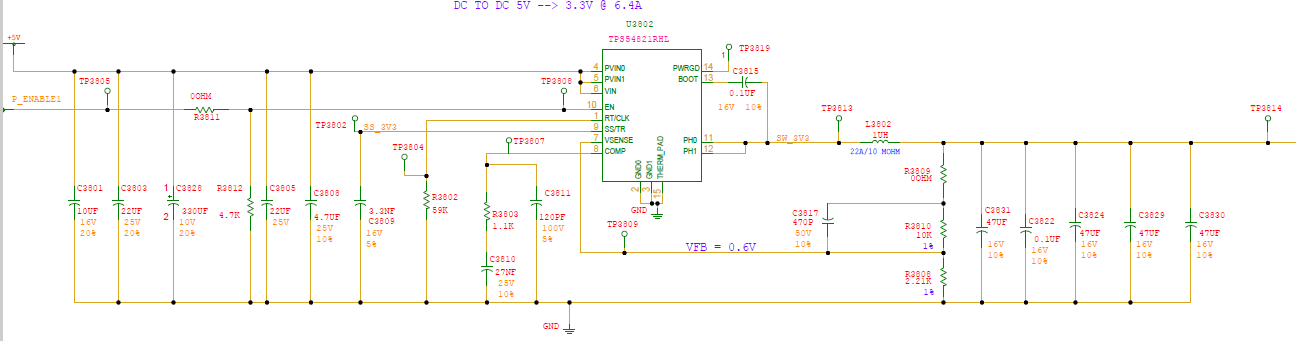

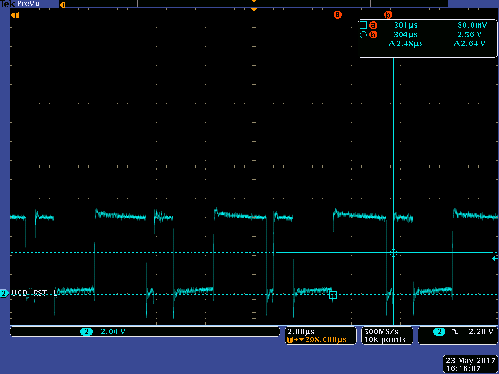

e2e.ti.com:443/HI,We 使用的是 TPS54821器件。 专为3.3V 系列而设计、具有800kHz 软件频率。  突然、我们开始看到一种不同的行为、当我们在电感器之后探测 PH 信号和输出信号时、我们看不到恒定电压。 看到斜升和斜降。我们可以从附加的波形"3_3V_SWNode_Bad1"中看到这一点。 当我们缩放斜坡区域时、我们可以看到发生了一些开关、如波形"3_3V_SWNode_Bad2"中所示。但在工作正常的电路板上、它们类似于 波形"3_3V_SWNode_Good1"。请在此问题后面进行一些澄清。可能是电感器故障、器件上的 MOSFET 故障、 一些自动频率随输入电压变化(或)任何内容
    那么、您已经测量了良好的波形、对吧? 这两个板之间的配置有何不同?
    您能否帮助测量电感器电流波形? 我认为电感器很小、可能会触发电流限制。

    我们可以解决该问题。 它与电感器无关、而不是开关 MOSFET 故障。
    我们可以在反馈路径上看到开路(焊接问题)。 当我们触及这些点后、稳压器开始正常工作、我们可以得到适当的电压轨。
