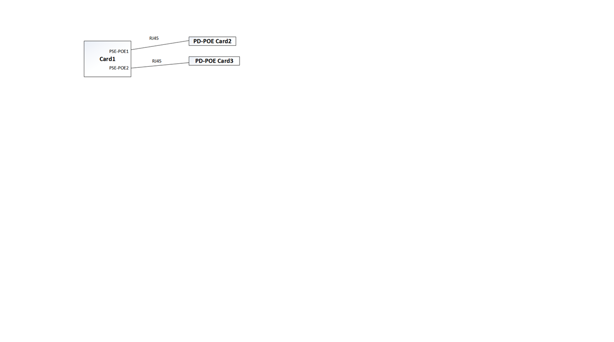

    请建议参考电路我们需要双端口 POE

    当您说双端口 PoE 时、您谈论的是冗余还是 UPOE、还是直通? 您是否有想要实现的目标的方框图?
    如果我只想通过每个 POE 传输15W 功率,那么我认为它是类型1,在这种情况下,我不需要在变压器上。
    请参见随附的方框图
    Neelam
    您好 Neelam、
    如果 PD 输入端的最大功率 限制为13W 最大值、则可以是1类;这意味着您在4对中的两对上至少需要一个数据变压器。 您仍然需要直接为其他两对供电 、如下面的 EVM 中所示、以此为例。
