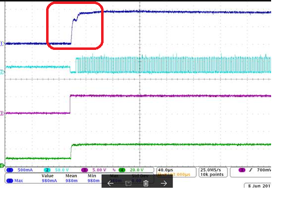

您好、先生:
 为什么在使用 TPS92691 EVM 启动时输出电流上升为2级。
(测试状态:Vin=15V、Vout=26V、输出负载为串行34个 LED)
    您好 Bryan、
    这通常是典型行为、具体取决于控制环路带宽和其他因素、例如 EMI 的额外滤波。 它通常是电流感应和控制环路响应中的小过冲。 如果您更改 COMP 值、输出电容器值、EMI 滤波器值等... 它将影响它。 但它看起来像正常的瞬态响应。
    克林特
