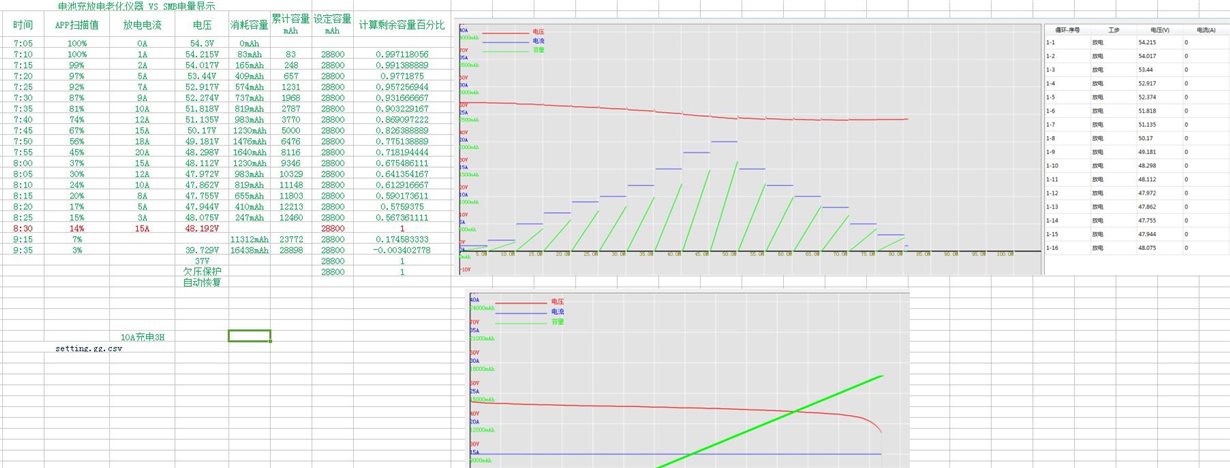

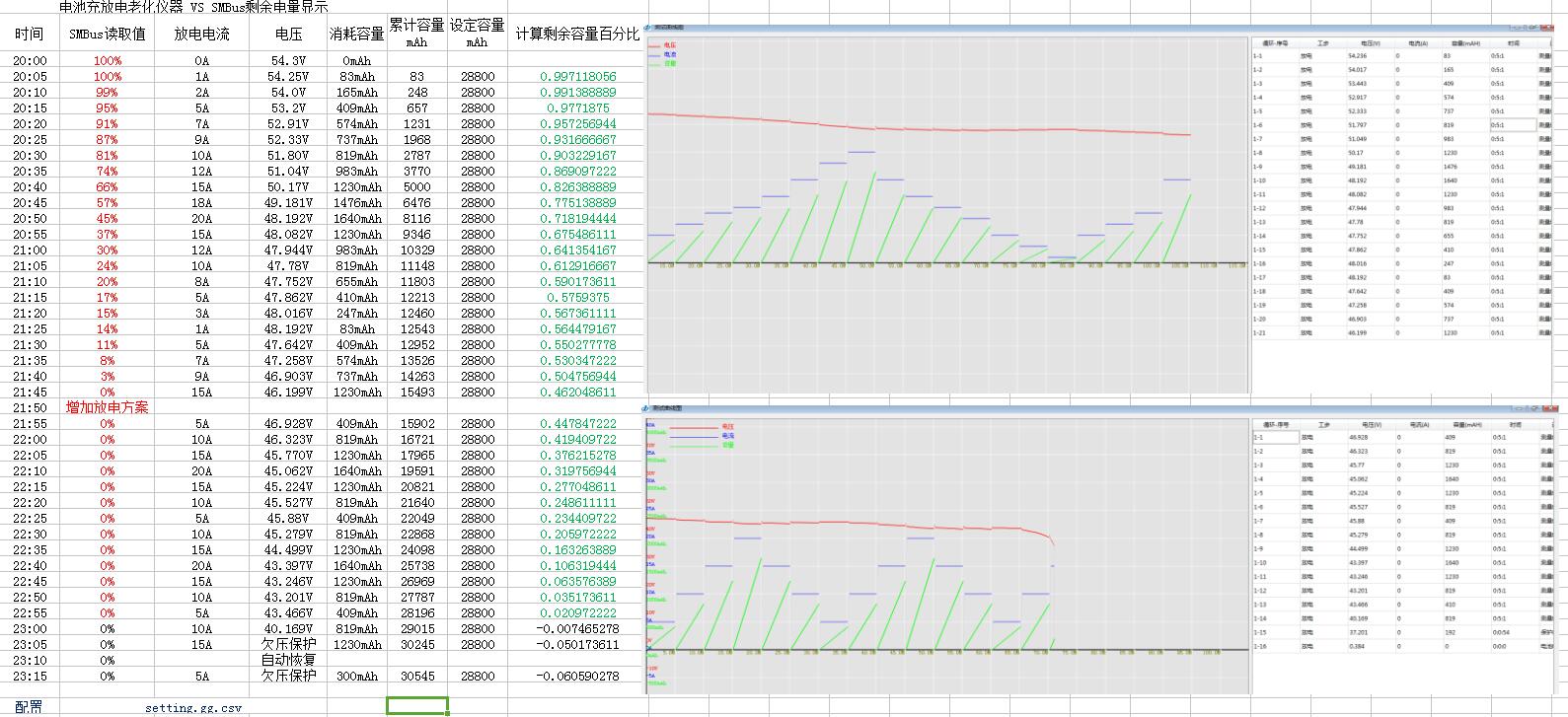

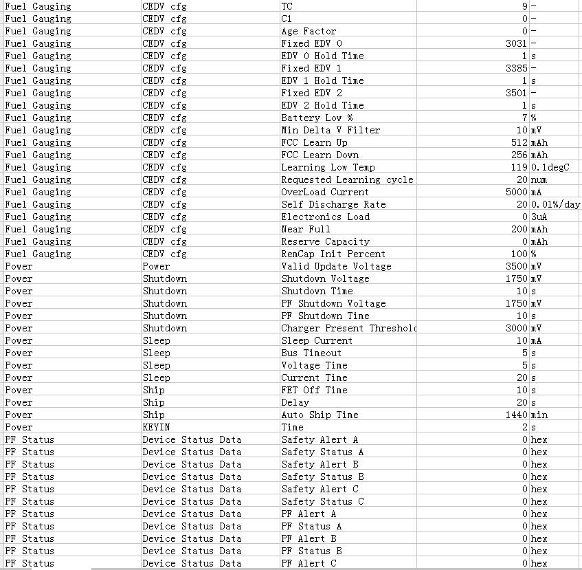

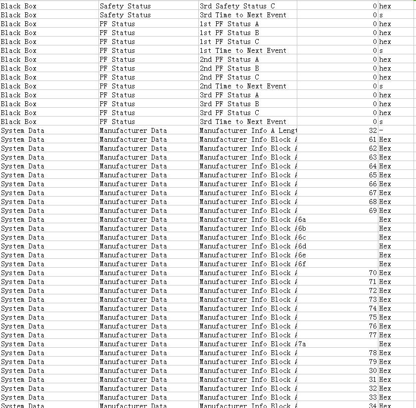

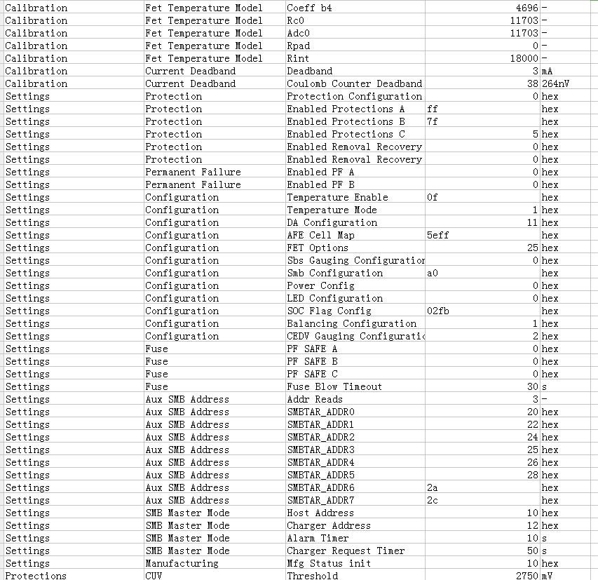

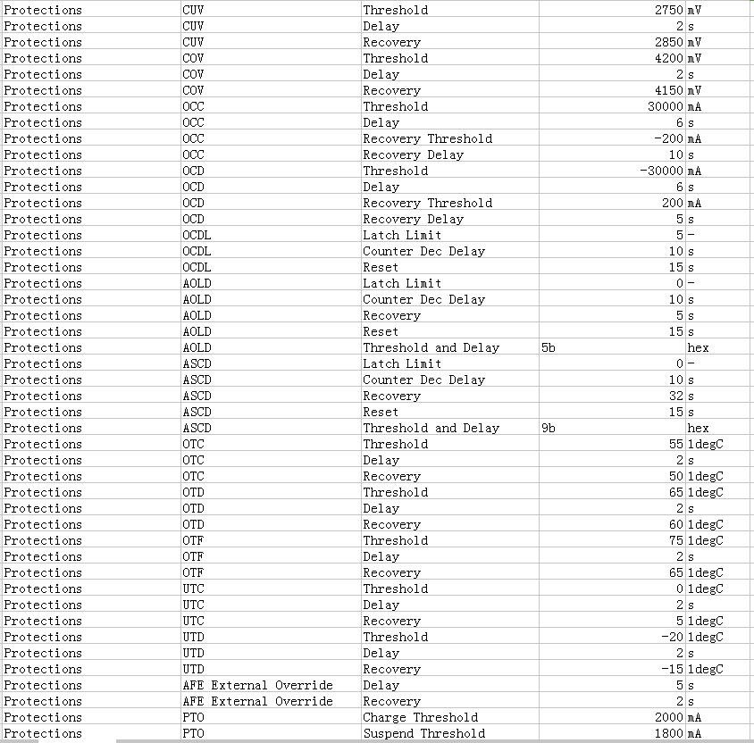

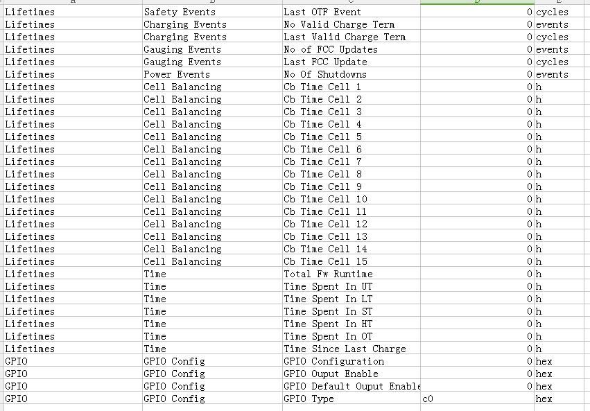

 这是我第一次使用 bq76940和 bq78350-R1 设计 BMS 板,现在我有一些问题,请你们所有人提供帮助。
描述:
1: 电池规格:
13系列12并联(48V30A 锂电池、单电源内核3.7V2400mAh)
2:具有 bq76940、后端通信 BQ78350-R1、通信 STM8Lxx 系列的模拟前端
3:调试:

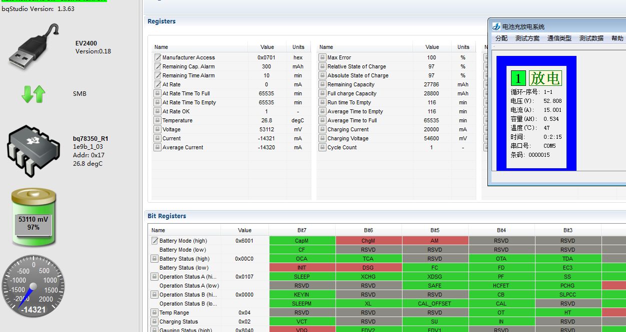

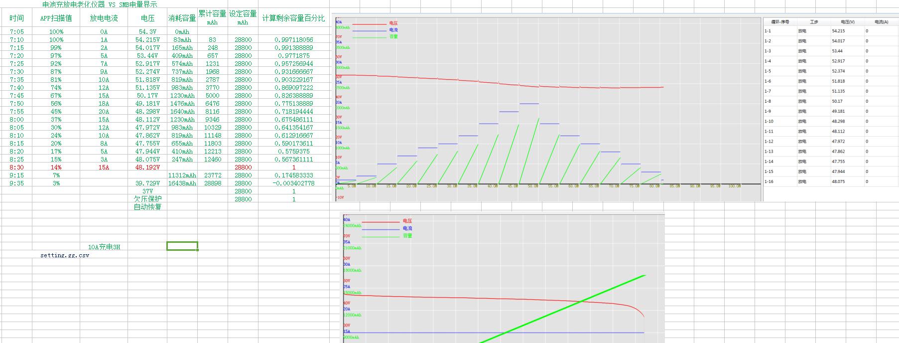

电池可用于由电池充 放电和放电老化的机器进行充电或放电、从而实时读取电池的放电容量;
同时、通过调试器 EVB2400、通过 SMB 读取 bq78350-R1实时数据、使用 bqstudio 软件;
4:问题:
Bqstudio 软件接口 显示剩余电池容量百分比(__LW_AT__a %),、变化速度特别快、;
;剩余容量的实际值可计算为(B %)。A %和 B %之间存在很大的差异
当 A %更改为0%,而 B %为40%至50%。
上图: 电池容量测试20170505.xls 以获取测试数据;

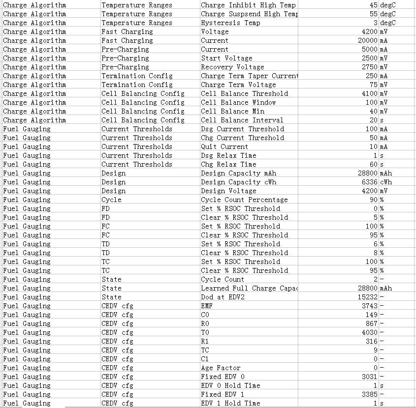

附录2" setting.gg.csv " bq78350-R1配置程序。
(CUV 2.75V COV 4.2V、容量28800mAh)
请分析可能的原因、非常感谢。
