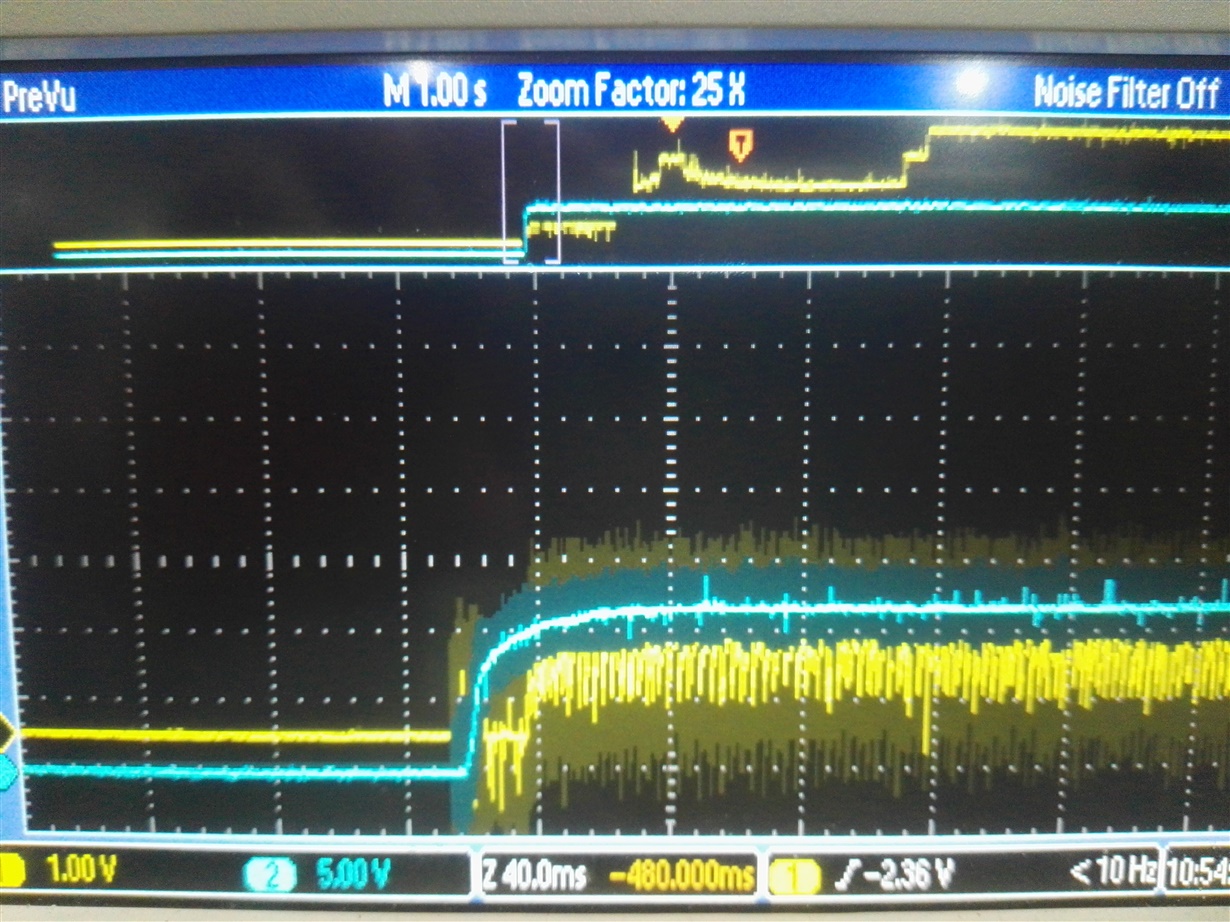

    您尝试过多少个电路板或 IC、每块12V-6V/2A 电路板上是否会重复出现这种现象? 如果可能、请在同一屏幕上捕获 Vin 和 EN 波形。

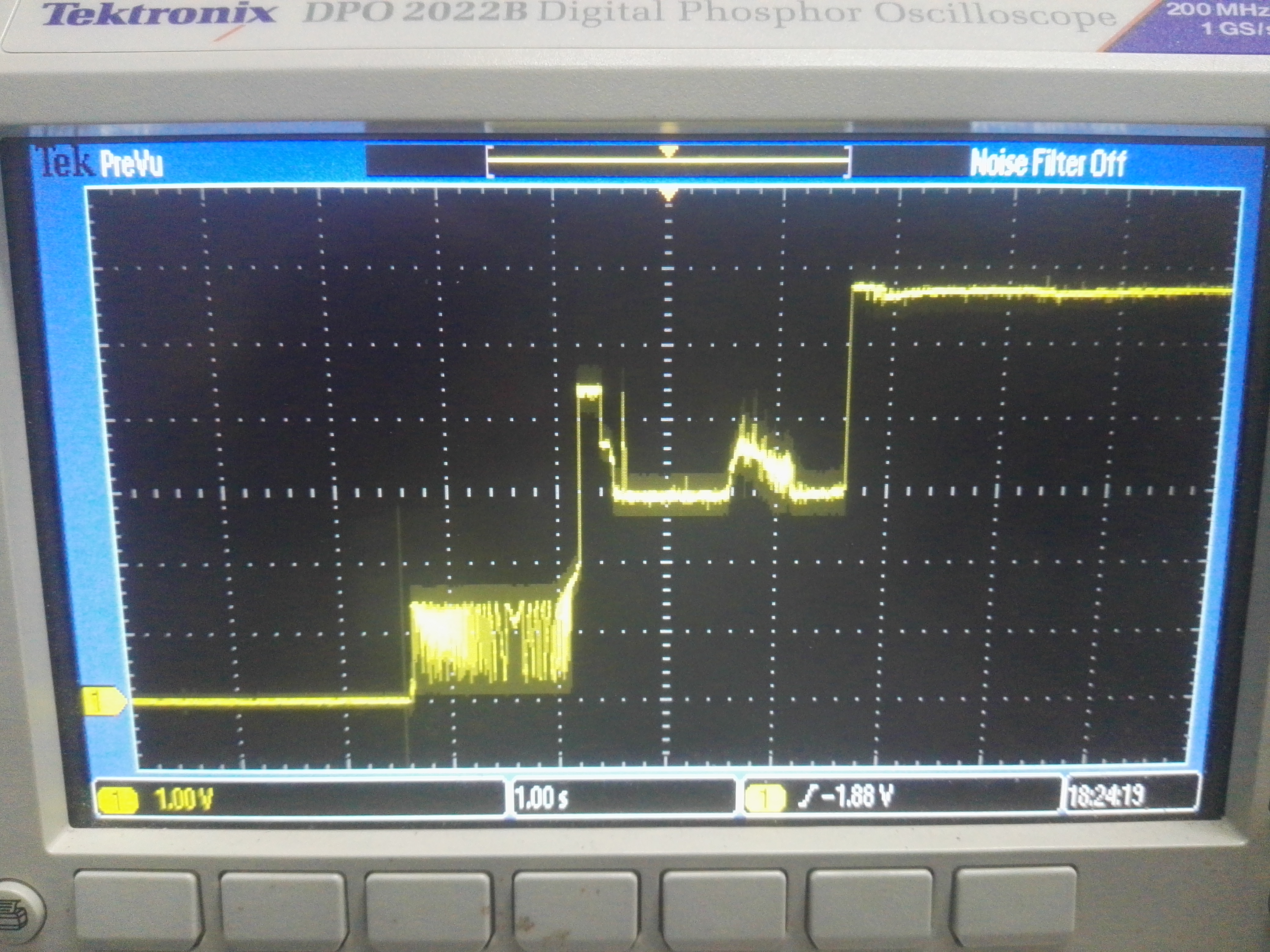

    我已经制作了四个样本、每个样本应用两个 IC、一个用于3.5VA1A、另一个用于6V/2A。 该现象在6V/2A 中是一致的。
    VIN 和 EN 处的波形是完美的直线。 另外  、在输出中尝试了68uf MLCC 或470uF 实心铝电解电容器、 这是无用的。
    令人难以置信 的是、当移除环路极电容器- C6 200pF -时、Vout 上升时间更短、大约为1.5s@-40deg。
    通常、ESR 的 stong 负温度系数会 影响环路、 我不知道是否存在任何其他因素。
    请 给我 进一步的指导吗?

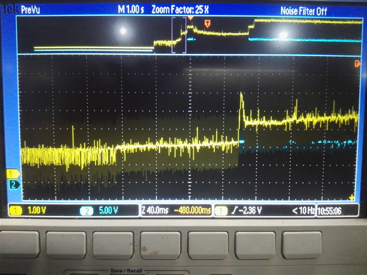

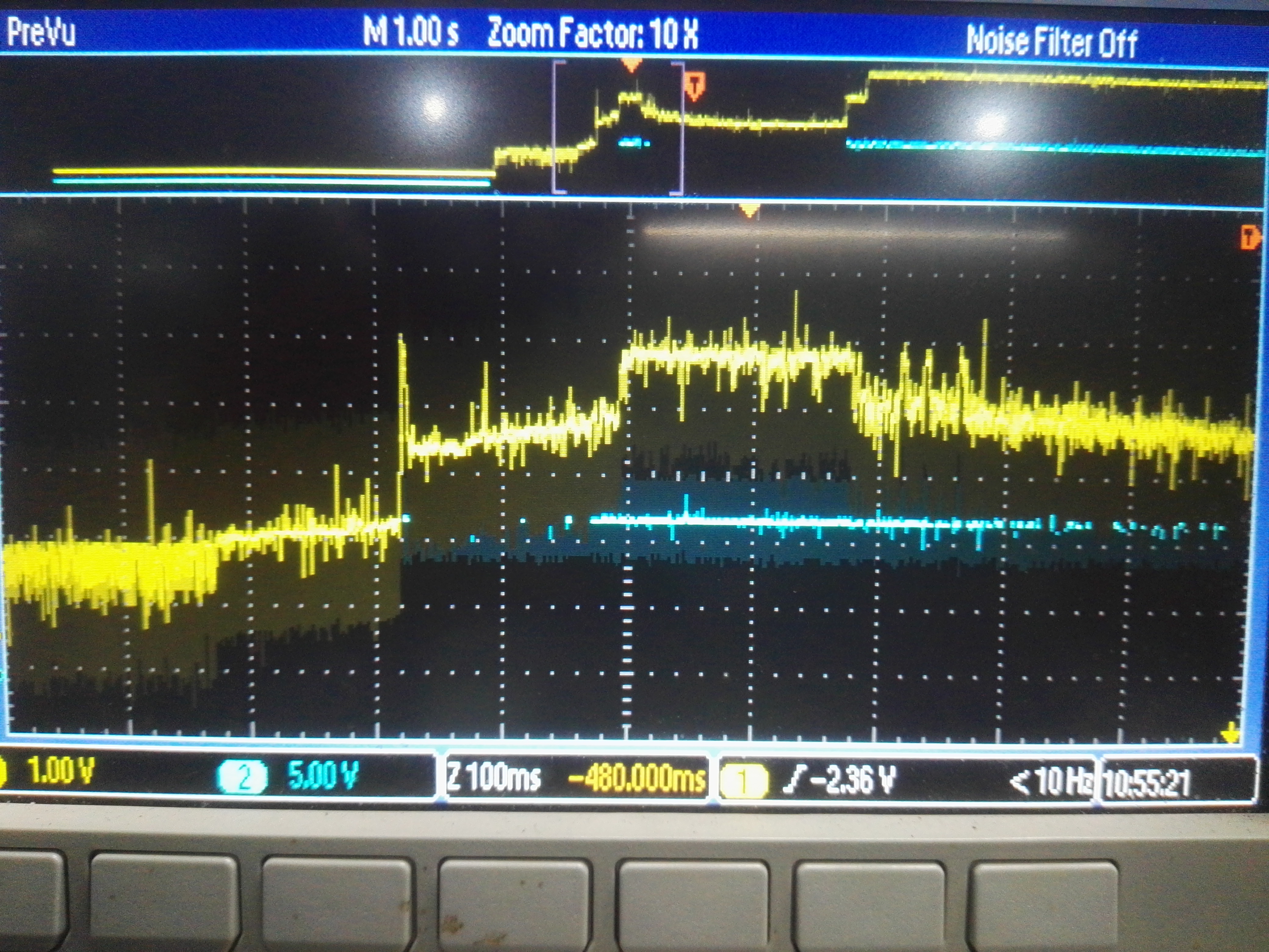

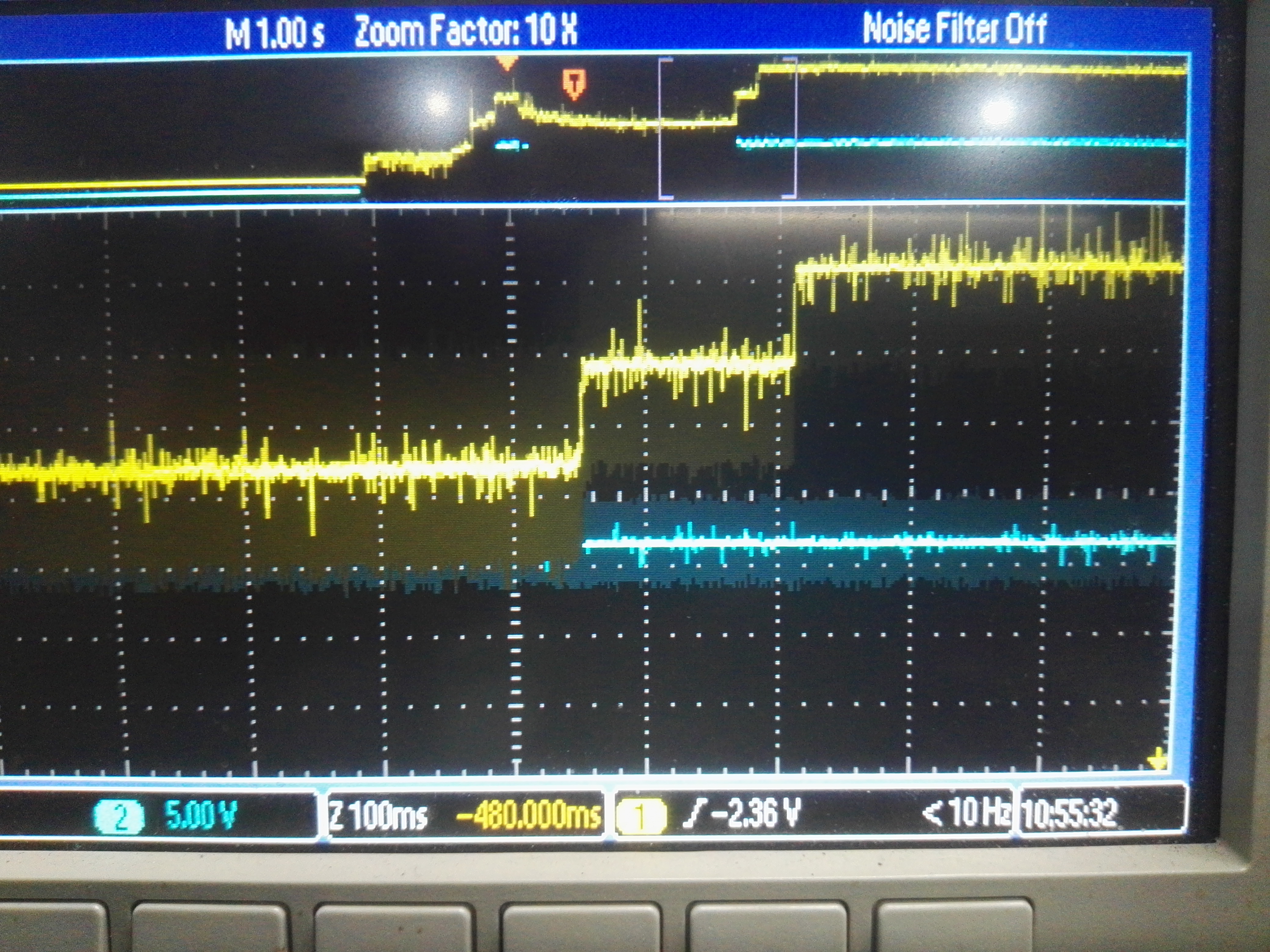

    您好、Lubo、
    您能否放大标有红色圆圈的波形。 请向我提供您的原理图吗? 谢谢。
    您好、Ryan、
    下面是波形和原理图的缩放。 蓝色是 VIN、黄色是6Vout。
    e2e.ti.com/.../7801.Schematic-Prints.pdf
    您好、Lubo、
    根据您的原理图、数据表参考设计、尤其是补偿网络有太大差异。 因此、您已通过肛门更改了数据表中类似的参数、对吧? 而您使用的整流器 doe 是 ER304、它是400V 绝对最大电压、因此电压速率很高...对于成本和效率而言不是很值得推荐。
    我怀疑在启动期间 OCP 正常、因为1A 正常、而2A 不正常。 我尝试从波形的缩放中找到更有用的信息、但采样时间太长、不是很清楚...
    请确保这些参数合理、并增加 CSS 以增加软启动时间以查看任何差异...
