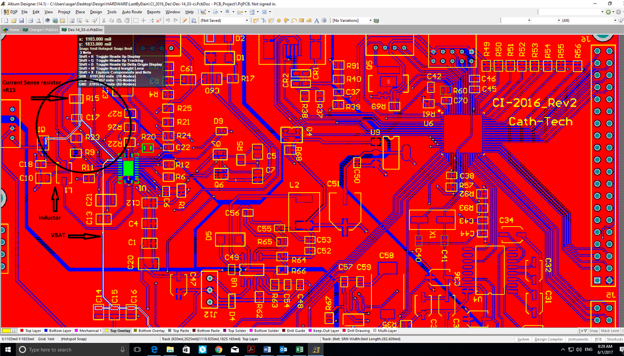

我使用 的是 bq24133 IC 充电器、由于我使用的是 Rsense 0.01欧姆、因此充电器电流不会超过240mA、我需要 PCB 布局、因为我认为我的问题是 PCB 布局。
提前感谢
埃莱恩

    感谢您的回答 Ann、
    我的 ISET 电容器是32.4K 和232K、应该为我提供大约2mA 的电流。
    ISET 电压为0.4。

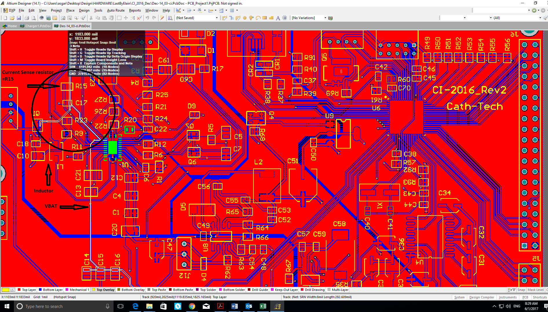

    我认为 PCB 布局有问题、尤其是对于电流感应电阻器、这不符合数据表中的布局指南。 此外、模拟接地的布线不会与电源接地分开...
    我连接了 PCB (事实上,前设计人员已经绘制了该 PCB),
    我还附加了我正在绘制的新图,我只想确保它是可以的。
    我在寻找一个 PCB 布局文件、如 bq24133EVM PCB 文件(如果可能)。
    我还应该提到、我们的 PCB 采用2层结构。
    提前感谢。

    根据第一个布局、不能是这样、因为感应迹线除了滤波电容器之外无法连接到其他元件。 我认为您的新布局适合 RSR 感应。 还有一点、您可以修改角落处的迹线、使这两条迹线具有相同的长度。

    在原始设计中出现问题、我没有测试新设计、我只想订购它。
    不能这么说、因为感应迹线除了滤波电容器之外无法连接到其他元件。" 您意味着充电电流不能为2A、还是意味着它不能成为问题的原因? 请您为我清除这个问题吗?
    埃莱恩
    您好、Elaine、
    这意味着您只能将感应走线连接到滤波电容器、不能连接到电感器或 BATFET 等其他组件。
    这可能是导致感应误差的原因。 因此、您的新设计非常适合传感迹线、您可以尝试确认充电电流是否符合您的设置。
    Ann Lien

    我的新板已收到、但充电器没有输出! 它可以在有电池时进行切换、但不能与充电器一起工作。  实际上、Vref 为3.9、这是过载的、但我不知道应该是什么原因、您对此有什么想法吗?
    埃莱恩
    您好、Elaine、
    每次上电时 Vref=3.9V 吗? 如果是、您能否提供原理图并帮助我检查 IC 是否正常? VREF 不应为3.9V。 如果不是、您能否在数据表中检查充电状态、如果有任何问题?
    Ann Lien
    尊敬的 Ann:
    感谢你的帮助。 存在焊接问题,实际上,Termal 焊盘不是焊料。 我移除了 IC 并再次焊接、问题得到了解决。
