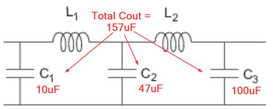

如何计算 TPS2493的负载电容?
我有输入侧 TPS2493电路。在此 EMI 滤波器模块(控制共模和差动模式)之后
扼流圈)和下一个直流/直流转换器。
EMI 滤波器模块的总差分模式电容为220uF、大容量电容为180uF。
直流/直流转换器的外部输入电容为100uF。
使用了输出至 DC-DC 转换器11200uF 电容器以进行保持。

    要回答有关输出电容(负载)的问题、请将连接到器件输出端的所有电容(而不是直流/直流转换器的输出端)相加、并将所有电容器包含在电感器之间(如下所示)。

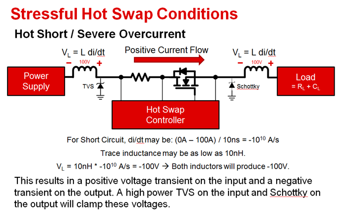

    另一个注意事项是、我们建议所有采用热插拔控制器的设计在 H.S 的输入端使用 TVS 二极管、在 H.S 的输出端使用肖特基二极管、以应对瞬变。 所有导线都具有布线电感、如果发生热短路或严重过流、这些导线可能会在输入和输出端产生巨大的电压变化。 我建议 使用 B380-13-F 肖特基二极管和5.0SMDJ 作为 TVS 二极管。

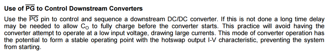

    此外、我强烈建议 在我们的热插拔 启动且输出电容器几乎充满电之前不要将任何电流消耗给负载。 好消息是、TPS2493具有一个电源正常引脚(PG)、该引脚在漏源极电压达到1.25V 时置为低电平。
    视频教程更深入地介绍了如何设计软启动应用和如何使用 PG 引脚将直流/直流转换器下行。 请观看视频的步骤4 (启动),网址 为:www.ti.com/hotswap =>单击“Support & Training”选项卡。

    这是因为直流/直流转换 器通常在我们的系统启动并运行前处于关闭状态。 请使用 PG 引脚打开所有下游负载。
