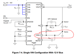

在典型应用中、我看到反馈电阻器网络连接到 PGND 而不是 AGND。  我本以为这是另一种方法。  您能不能在此处评论为什么不首选 AGND?
    Jason、
    TPSM8A29具有用于遥感的 VSN-引脚。  如果使用差分遥感、反馈电阻器应连接到 VSN-、VSN-连接到 Cout 附近的 PGND。
    如果使用单端感应、则将 VSN-连接到 AGND、将电阻连接到 VSN-
