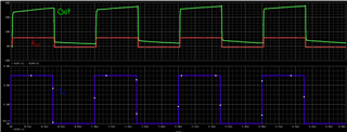

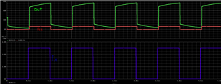

    Josh、您好。
    我想我现在已经理解了。 我假设您的客户谈论的是驱动 FET、而不是这个换能器设置。 老实说、这是我不熟悉的用例。 我做了一个仿真、这是否与预期有关?
    如果您想在60V 电压下执行类似操作、则普通低侧栅极驱动器没有太多选择。 UCC27531在我们的整个产品系列中具有最高的输出电压能力。 没有支持60V 的驱动器、40V 是最高的。 为此、我认为最简单的方法是使用60V 直流电源和半桥配置、如下所示:
    还有其他方法、但这似乎是一个不错的选择。 如果我有错误的想法、请告诉我。
