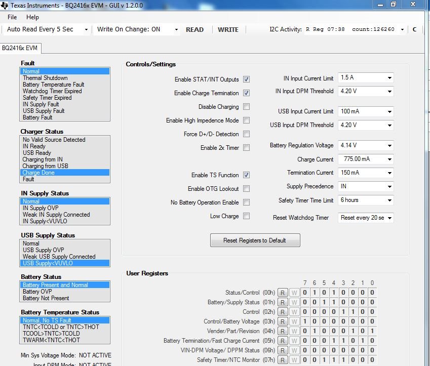

    在 CC 充电阶段(BAT 电压远低于4.14V 时)、充电器是否处于 DPM 模式?
    由于我们已在 EVM 中完成此操作、因此我们不知道它何时会下降到 DPM 模式。 附加 Bqstudio 设置捕捉快照。
    您的系统负载是多少?
    它在 EVM 中保持未连接状态。
    IN 引脚上的电压是多少?
    5V 出现在引脚输入端。
    如果您将终止电流设置为200mA、您是否会看到同样的情况?
    我们仍然没有使用此配置进行测试。 我将进行检查并确认。
    请查看随附的日志以了解更多信息。
