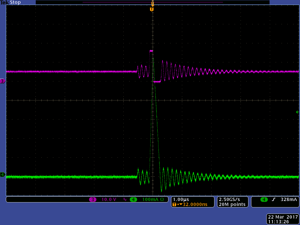

当 IC 在 Vin=16V 且无负载时导通时、SW 上会出现振铃。 请参阅以下屏幕截图。
他们担心此现象是 IC 的异常现象。 为什么会发生这种振铃?
-条件-
VIN=16V
VOUT=5V
Iout=0A
FSW=2.1MHz
*当 Vin=12V 时,SW 上没有振铃。

    在16VIN 条件下、似乎存在一个短期意外的 HSON。 您能否提供原理图和布局以供参考? 同时、您是否有16VIN 的缩小波形? (其中包括两个或三个振铃波形。)

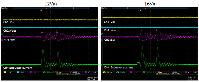

    大家好、这里是缩小波形。 可以检查一下吗?

    我在 EVM 上测试条件、并复制您的波形。 我认为这是因为 在轻负载条件下、IC 进入 PFM 模式、脉冲不是偶数、而是产生两个或三个脉冲并等待一段时间。  在您的波形中、HS 导通时间很短、然后 SW 上升至 VIN、但在这种情况下、HS 未完全导通、因此无法达到 VIN。 我在20mA-0mA 范围内连接16VIN5Vout Iout、您可以看到第一个脉冲变得越来越小、直到与 EVM 上的测试结果相同为止。

    与设计人员讨论后、我必须纠正我的假设。 这不是因为隐藏侧未完全打开、而是使用引导电容器充电/放电电路。
    请参阅以下电路。 在 IC 内部、有一个与 HS 并联的引导电容器充电电路。 IC 将感应到开启左 侧 FET 时的引导电容电压。  当 FET 导通时、  存在一条来自 VIN-Boot -电容电感器的路径、这就是电感增加的原因。
    文森特
    大家好、感谢您的支持。 您意味着启动电压在高侧 SW 打开之前不够、启动电路将处于激活状态、因此会出现这种现象。
    我的理解是否正确? 我们还想知道另外一件事。 为什么在16V 输入电压下会出现这种现象、而在12V 输入电压下不会出现这种现象?
    tateo
    您好、Tateo、
    是的、你是对的。 12V 和16V 输入之间的差异为:IC 将感应内部引导电容器电压(前一个模块中的 VAB)以打开/关闭内部 FET。 一旦低于5.5V、内部 FET 将导通。 VAB 与输入电压、频率、电感器和负载电流有关。 在该电路中、16V 输入使 VAB 低于5.5V、从而使引导电路激活。

    他们正在思考造成这种现象的原因。 比较波形、16V 输入时的导通脉冲短于12V 输入、16V 输入时二极管的导通周期长于12V 输入。 因此、他们认为16V 输入比12V 输入更适合启动充电条件。
    他们无法想到16V 输入导致 VAB 低于5.5V 的原因。 请告诉我们造成这种情况的可能原因。

    让我解释一下:
    通常情况下、VAB=Vboot 约为6V、刷新开关将在低于5.8V 时打开
    2.刷新电路只有在从睡眠模式恢复后才会激活。
    阻断二极管 VF 约为1V、Vboot 约为6V、因此 Vin 应至少比 Vout 高7V、以便为 Cboot 充电。
    4.刷新开关打开后,会出现瞬态周期并在 SW 节点上的电感器和寄生电容之间引起谐振,您可以在输入电压大于20V 时看到更多谐振周期。
    5.对于5V 输出,您将看到输入电压>13V 时的小振铃。 对于10V 输出电压、在大约18V 时会发生振铃。
    6.对于低于12V 的输入电压、刷新电路无法为 Cboot 充电、并且没有充电电流时不会发生振铃、但以下主开关开/关周期将导致 SW 节点降至0V、这将有助于为 Cboot 充电。
