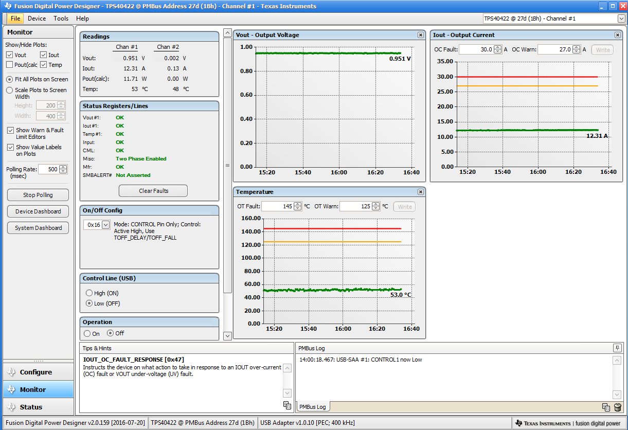

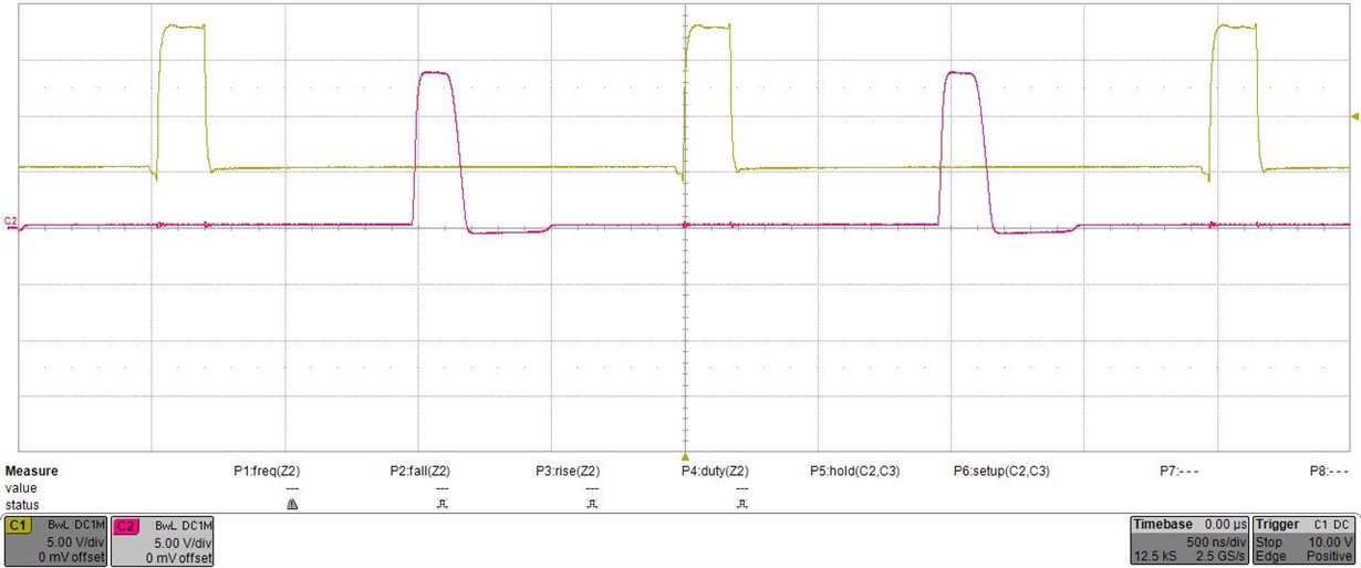

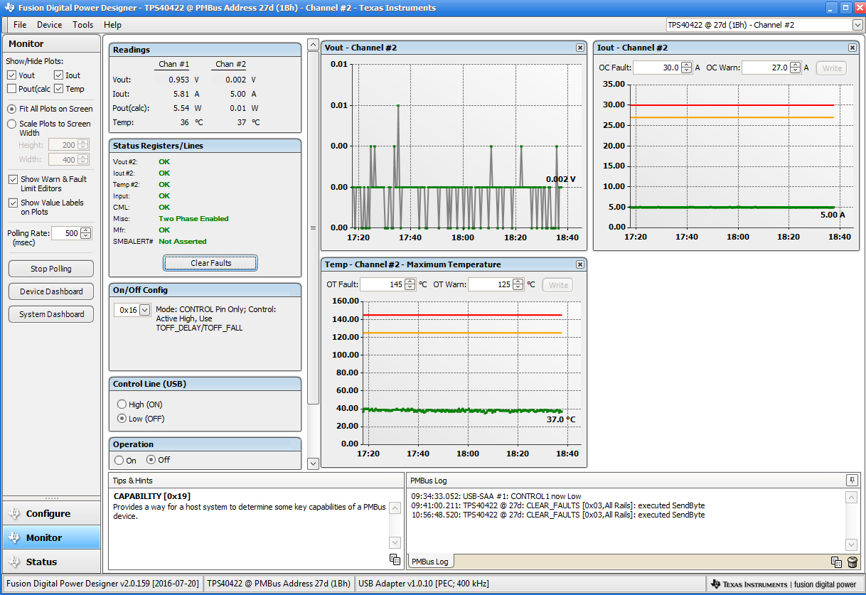

通常、我会让风扇冷却电路板。 今天早上、我忘记打开风扇、几分钟后 FPGA 关闭、GUI 显示两个通道的温度都接近80°C。 我对电路板进行下电上电并打开风扇。 但是、只有控制器的 Ch1工作正常。 我四处探查并发现 Boot2外观不正确。 我在通道2中替换了 FET 和电感器、但行为保持不变。  是什么导致了 Boot2上的行为?
附加了三张图片。
  • GUI 显示风扇打开时的正常运行
  • GUI 仅显示 Ch1工作正常
  • 仅 Ch1工作时的示波器捕捉:黄色曲线(C1)=引导1;粉色曲线(C2)=引导2;C1和 C2参考电平相同
Nikko
    您好 Nikko、很抱歉耽误您的时间。 我可能需要查看您的原理图/布局。 这是一个双相设计、第一相正在工作、第二相未工作、未设置状态标志、并且 BOOT2-SW2电压不正确。 是这样吗?
    我怀疑控制器 boot2二极管可能会损坏、但有一点奇怪的是、我们仍然看到 SW2 (boot2以 SW2为基准)脉冲。 为了确认这种情况、您可以在 BP6到 BOOT2之间添加一个外部二极管(阳极=BP6、阴极=BOOT2)、此时它应恢复。 您还可以将控制器设备更改为 OUT。
    如果 BOOT 引脚上的尖峰在开关操作期间超过30V、或者 BOOT 引脚上的 dV/dt 非常高、TPS40422上的 BOOOT 1和 BOOOT 2二极管可能会失败。 如果您可以在开关期间测量引导2电压尖峰(至少在重负载和轻负载条件下)、这也会有所帮助。 请注意、探测技术在这里非常重要、请参阅下面的应用手册。
