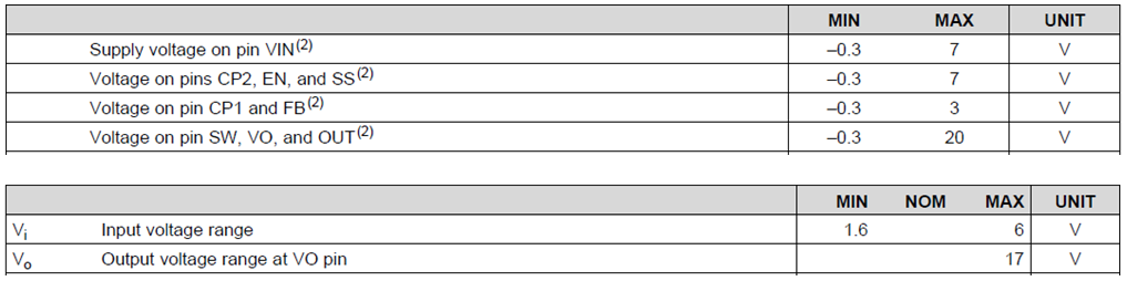

让我谈谈 TPS61093可设置的输出电压。
对于规格的突然变化、客户希望将输出电压设置为18V。
我有两个客户的问题。
・该器件是否能够输出18V 电压?
(可以处理降低输出电流的问题。)
・建议的工作电压为17V。 但是、绝对最大额定值为20V。
请告诉我17V 建议工作范围的背景。
请给我建议。
Yusuke /日本地区
    最小 OVP 为18V、因此输出电压必须低于18V。
    17V~18V 之间的输出是可接受的。 但客户需要确保 SW 电压低于20V、并自行验证性能。
