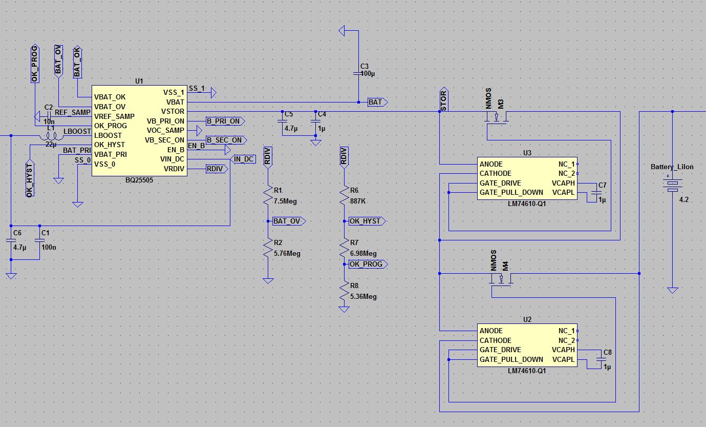

问题是 VBAT_SEC 上的电容器是否可能减少 为了管理我的负载、我只使用 VSTOR 输出、但为了获得 ATEX 认证、我必须遵守连接到 BQ25505的总电容限值。
我可以移除 Cbat_sec 并将引脚连接到 GND、还是最多插入一个电容器1/10 uF?  我可能会遇到直流/直流稳定性问题?
此致、很好
Stefano。

    对于此类认证、元件周围的总电容必须限制为55uF、实际上我在不考虑 Cbat 的情况下放置了大约10uF 的总电容。
    我想了解是否可以在不影响直流/直流稳定性的情况下减小该电容(< 47uF ca)。
    谢谢、工作做得好
    Stefano。

    否、直流/直流的稳定性将取决于 VBAT 上的电容。 我不建议这样做。 针对该器件进行的测试 确定最小值为100uF。
    如果您决定减小它、则不要期望器件保持稳定。
    -Joe

    最后一个答案是:
    是否可以短路 Vbat_sec 和 Vstor? 因为我只需使用其中一个输出来为我的负载供电。
    在照片中、您可以看到这种情况。
    如果您有任何想法、我愿意评估此原理图的其他想法。
    此致、很好。
    Stefano、
    我不建议将 VBAT_SEC 短接至 VSTOR。 这将绕过内部 FET、该 FET 用于保护电池免受过度充电/放电的影响。
    此外、当 VSTOR 达到 BAT_UVLO 阈值时、FET 用于将 VBAT_SEC 连接到 VSTOR。 如果它们短接在一起、则 VSTOR 将始终连接到电池、这可能会延迟升压充电器达到其最佳效率状态。
    您的电池的等效电容是多少? 根据具体情况、您可能能够减少 C3。
    C3 + BAT_Equivaled_cument = 100uF 应该是可以的。
    -Joe
