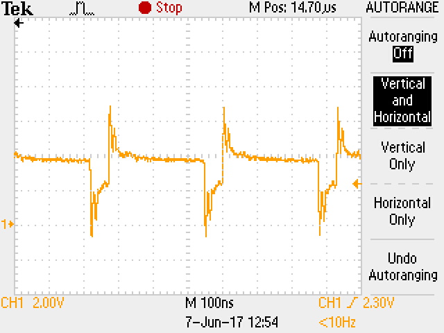

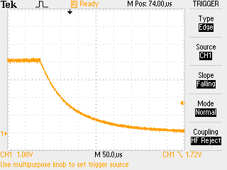

    以下是启用和禁用断开 VIO 线路的屏幕截图。
    我们注意到、当我们禁用 VIO 时、电流消耗下降了170mA。 由于 VIO 未连接到负载、这看起来很像。
    您好 Brian、
    VIO 开关节点引脚的布线看起来不在同一层、而是用于其他稳压器。 您能否获取 VIO 开关节点的示波器截图并与已知良好的稳压器进行比较?
    如果 VIO 的开关节点看起来不干净、您可能已重新路由这些引脚。

    您可能已找到问题。 以下是电感器开关侧的屏幕截图:
    VDDCTRL
    VDD1
    VDD2
    VIO

    不确定发生了什么、但这实际上是 VDDCTRL 的屏幕截图

    很抱歉、我们花了这么长时间才回来。 我们的 PMIC 已经用完了、不得不发运一些产品。 我们已确认开关跟踪不是问题。 我们的技术移除了 K7和 K8的焊盘、切断了布线、然后流出了一根导线将焊球连接到布线、从而完全切断了通往底层的布线。 VIO 为3.4V。

    最终、这看起来像是发生故障的高侧 FET、或者我们无法看到从 VSYS 到 VIO 的 SW 节点的路径。 在这个修改后的布局上、开关节点看起来是一样的吗?
    是否可以在窗口期间捕获开关节点、在上升至3.4V 之前将其稳定在1V? 与该转换周期和 LDO8有任何关联吗?

    以下是电路板更换后开关节点的屏幕截图、其中开关节点直接连接到电感器并绕过通孔。 这些是 VIO 在变为高电平之前处于1V 阶跃的情况。
    1 =开关节点
    2 = LDO8
    3 = VIO 输出
    我注意到信号有点嘈杂、似乎跟随开关节点、因此我采用了一个完全相同的设置、而没有连接开关节点、以查看它是否只是在 O 示波器引线上渗漏。 这就是它们的样子。
    下面是它们正常运行的样子。 (忽略其他信号上的开关噪声。)

    最后、我看到了开关节点何时以 LDO8变为高电平为基准发生变化的屏幕截图。
    您可以看到、我放大了其中的位置、显示了开关节点在 LDO8变为高电平时之前如何改变开关状态。
