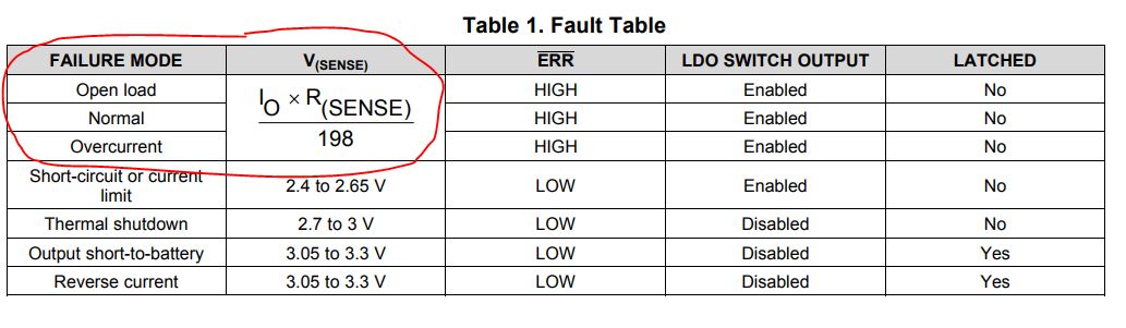

我的客户需要检测1mA 负载的开路情况。
我认为可以通过使用一个大型感应电阻器(Rsense)来实现。
最大感应电阻器的欧姆值是多少?
Kuramochi
    您好、Kuramochi、
    SENSE 引脚上的电压将是输出电流乘以 SENSE Rsense 除以198 (输出电流与 SENSE 引脚电流之比)。  无论是否存在开路负载、正常负载或过流、都是如此。
    因此、我们可以选择您的电阻器、以便输出电压足够大、以便您在 Isense 为5.05uA (1mA 除以198)时通过欧姆定律准确地读取该电阻器。
    必须注意的是、输出电流和感测引脚电流之间比率的精度会随着输出电流的降低而降低。  此外、仅当输出电流大于5mA 时、才会指定比率精度。
    非常尊重、
