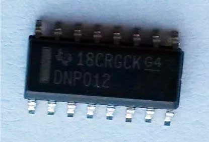

大家好,我们打算维修一些开关电源,发现一些 TI 控制器芯片找不到任何数据,您能帮我解决这个问题吗?
PN 为:DNP010/DNP012/DNP012A (所有 SOP16类型)
如果没有引脚对引脚兼容性、请也欢迎使用。
提前感谢。

    Leonardo、您好、感谢您的关注。 我无法解决、因为找不到有关此 IC 的任何数据或引脚。
    显然是 TI 用于隔离式开关电源的绿色 PWM 控制器。
    它来自 Sony 电源。
    我附上芯片的照片。
    谢谢、此致、
    贝尔纳多

    您好 Leonard、
    我打算维修一个单元、但没有原理图、因此需要引脚排列和功能说明。
    我附加了另一个芯片的动态照片。
    贝尔纳多。
    您好、Bernardo、
     这些 IC 似乎是为索尼定制的、因此、它们将是根据保密协议定制的。  因此、即使我知道相应的器件型号是什么、由于机密性、我也不会将该信息传达给您或任何其他人。
    我的建议是尝试从 Sony 获得原理图、或者您甚至可以从授权的 Sony 维修中心找到原理图。  产品名称和型号是什么?

    Leonard、您好、这些芯片被用于许多型号的 PS3游戏机电源。
    能不能帮我从索尼那里得到一些原理图?
    无论如何、感谢您的帮助。
    您好、Bernardo、
     我对这些设计没有任何特殊的访问权限、但是、快速搜索显示了数十种原理图、例如 :http://electronicshelponline.blogspot.com/2013/08/sony-playstation-3-schematic-diagram.html#!/2013/08/sony-playstation-3-schematic-diagram.html
