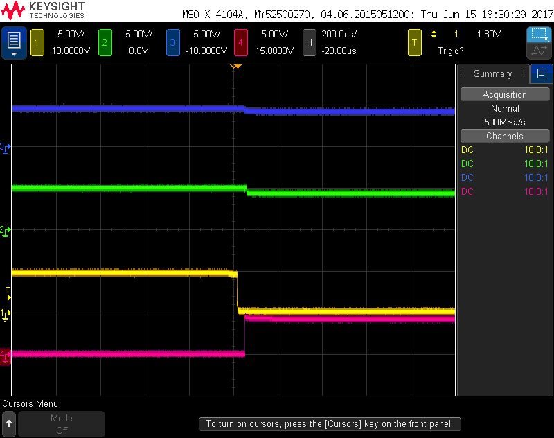

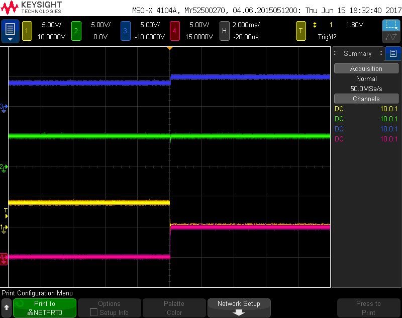

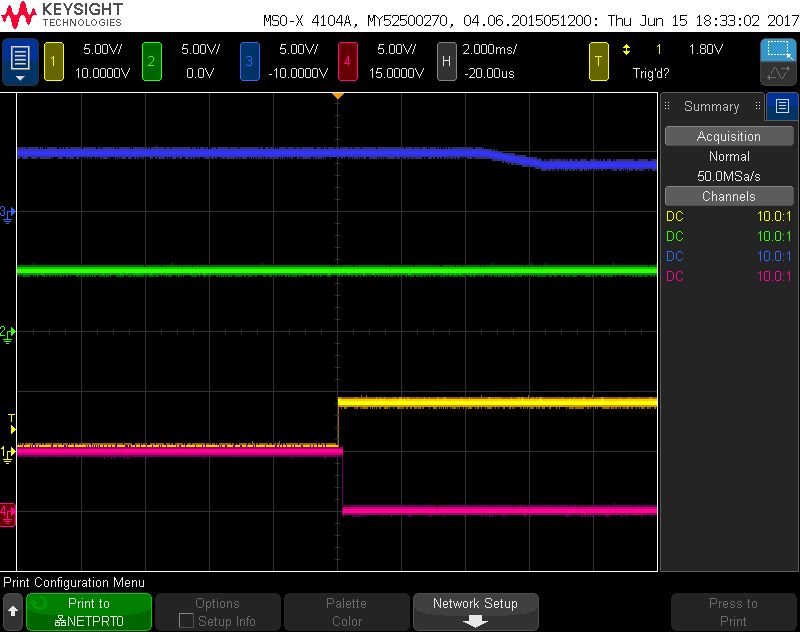

    我的设置:
    -未安装 J4、J3、J1 ->评估板配置为手动切换
    - J2配置为 D1处的1k 下拉电阻、因为未安装 J4、J2不用作分压器。
    - D1 (TP3)连接到一个按钮,该按钮连接到 IN1 -->,用于在 IN1和 IN2之间切换
    - J8、J7、J6未安装、输出上仅10µF μ A
    -评估板的输出连接到 LP38692SDK 3.3V 评估板(附加的10uF 输入电容器)、负载为8R (~400mA)
    上述测试点对 http://www.ti.com/lit/ug/sluu409/sluu409.pdf 的引用
    黄色:TP3、D1输入
    绿色:TP7、IN2电压
    蓝色:TP2、TPS2115A 的输出电压
    红色:STAT 引脚
    图1:
    IN1和 IN2上的输入电压几乎相同。 IN2上的压降很小、因为用于连接电源的电缆很小。 从 IN1切换到 IN2的速度非常快、大约为50µs μ s。
    图2:
    IN1和 IN2上的输入电压几乎相同。 从 IN2切换到 IN1的速度非常快、大约为50µs μ s。 但 STAT µs 在一些 μ s 后发生变化。 然而、即使在图1中、STAT 转换与 OUT 转换同步、也不应该是一个大问题。
    图3:
    输入电压 IN1比 IN2大约800mV。 从 IN1切换到 IN2需要近3ms。 这由蓝色和红色信号表示。 为什么这种情况下的过渡如此长???

    在进行所有这些测量时、什么是 tPLH2和 tPHL2? 我不明白。 如果 IN1和 IN2不相等、这是否唯一相关? 为什么从 IN1切换到 IN2比从 IN2切换到 IN1慢得多?
    为什么所有这些都相关...
    想象一下以下情况:电子设备应由两个不同的电源供电、这两个电源可由外部5V 电源供电、也可通过 USB 供电。 外部电源连接到 IN1。 USB VBUS 连接到 IN2。 如果连接了两个电源、则电路板由 IN1 (外部电源)供电。 如果我断开外部电源、会发生 IN1到 IN2的转换。 由于此转换需要几毫秒的时间,因此输出会下降几伏,因为我无法添加1F;-) -->电路板会复位。
    目前、我尝试弄清这种情况的发生原因。 D1直接连接到 IN1、具有1k 下拉电阻。 因此、如果外部电源断开且输入电压 IN1下降、D1的电压也会下降、直到 D1降至输入低电平以下且 TPS2115A 切换到 IN2。 遗憾的是、转换需要几 ms。

    尊敬的 Thomas:
    时序如图1所示、t_PLH2和 t_PHL2可被视为"延迟时间"、而 t_R 是输出首次出现时的"上升时间"。 每个通道的总导通时间为 t_PLH 值+上升时间值。 t_t 参数是器件从一个电源转换到另一个电源时的上升时间、在电源之间切换时未考虑 t_PLH 值。
    从 IN1到 IN2的转换比从 IN2到 IN1的转换快得多、因为 IN2应该是备用电源、IN1是优先级。 例如、如果 USB 电缆是您的优先电源、备用电池是您的辅助电源、那么您会希望 USB 电源断开后、从 USB 到电池的转换速度更快。 由于电池处于一段时间内、因此在重新连接 USB 电源时没有浪涌电流过渡回 USB 电源。
    在所有这些转换期间、输出是否会在切换前下降到低电平并保持低电平毫秒? 当器件在 IN1和 IN2之间切换时、如果输出电压大于 IN2、则在输出低于 IN2之前器件不会导通。 这可能是 IN1>IN2情况切换时间如此长、器件等待输出低于 IN2且 t_PHL1值处于 ms 范围内的原因。
