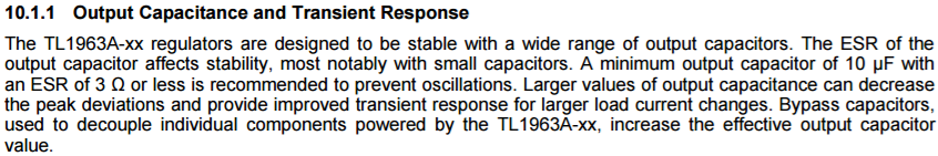

我对 TL1963A-3.3的输出电容器有疑问。
数据表第17页 的图31。 、TL1963A-2.5的输出电容为10µF μ F。
当我们使用 TL1963A-3.3时、输出电容器是10µF μ F 吗?
西泽高郎
    你好、Takahiro、
    是的 TL1963A 系列的所有版本都需要最小10uF 的输出电容器。 下面是 PDS 中输出电容器部分的一个部分、其中介绍了电容器值和 ESR 要求。
