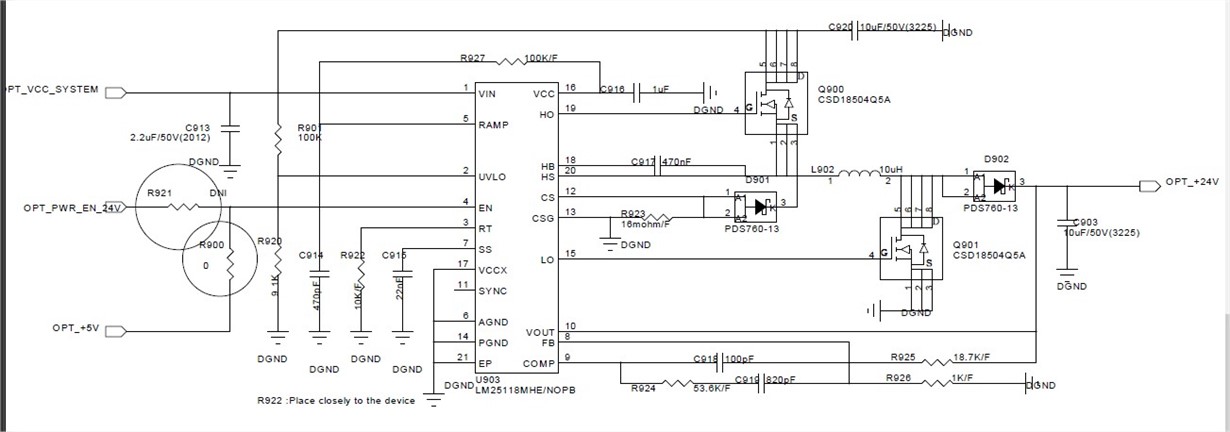

我 的客户使用 LM25118进行设计并测试了电路板。
在空载时、电路板的电流消耗为40mA、LM25118有点热。
这种电流消耗是正常的?
请查看随附的原理图、并告诉我无负载电流消耗以及如何降低。
谢谢。

    输入电压是多少? 如果该电压为高电平、则 VCC 轨的内部 LDO 将消耗一些功率。 您能否提供更易阅读的原理图? 由于没有连接线的点、因此很难判断一切是如何连接的。

    我附加了清晰的 sch 图像。
    输入 (OPT_VCC_SYSTEM):19V ~ 30V
    输出(opt_+24V) :24Vdc / 3Adc
    e2e.ti.com/.../SCH1.pdf

    当您说电路板的电流为40mA 时、您是否在谈论 LM25118的 VIN 引脚或标有 OPT_VCC_System 的节点? 如果您在后者进行测量、请记住 UVLO 电阻分压器和 FB 电阻分压器将消耗一些电流。

    是的。 VIN 为 OPT_VCC_SYSTEM、这是19V~28V。
    当输出为空载时、VIN 侧的电流消耗约为40mA。
    数据表和 Webench 中建议使用 UVLO 和 FB 分压电阻器值。
    我不知道确切的温度、但当手指触摸芯片时、感觉很热。 因为28V x 40mA = 1.12W。
    正如我所知、当 VCCx=0时、在数据表7页的电气特性中、VIN 工作电流为4.5mA。
    空载时的40mA 是正常电流? 是因为 UVLO 和 FB 电阻器?

    如您所述、当器件在没有外部 VCC 的情况下运行时、IC 通常会拉取4.5mA。 在内部、LDO 将消耗最多的功率、在空载时、这将非常小。 请确保您仅测量 VIN 引脚上的电流。
