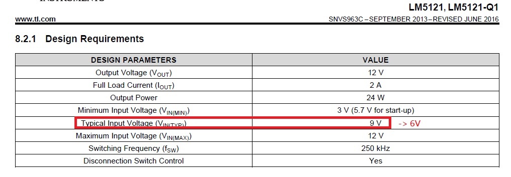

对于技术规格页33 8.2.1设计要求,所有参数都为计算的典型值9V,如果 CMTR 典型值技术规格为6V,则为所有参数计算的典型值为6V,计算规则可以支持输入电压3~12V,对吗?
    你好
    我认为是这样。 重要规格为3V Vin (min)
    您好、对于升压电路、峰值电流出现在 Vin-min、那么您的输入电压是否在某个范围内、请使用 Vin-min
    尊敬的 Eric:
    您是指要计算的典型值为3V 吗?
    您好、Vental、
    您是指要计算的典型值为3V 吗?
    尊敬的 James:
    正如 Eric 提到的、3V 是您要在计算中使用的值。 这是因为升压直流/直流转换器中的最坏情况是 VIN 处于其最小和最大负载电流时。 在此处执行计算应允许器件在所有其他工作点工作。
    Garrett
    您好、Garrett
    为什么参考设计使用典型值9V 进行计算、
    为什么不使用最小输入电压3V?
    James、
    电感值的计算可通过任一输入电压值来完成。 使用最小值确保您选择的电感器在满负载时不会饱和。 如果使用典型值、则电感器针对正常工作点进行了优化、但需要检查所选电感器以确保其不会在最小 VIN 时饱和。
    Garrett
    您好、Garrett
    对于频率补偿,正确的做法是使用典型值9V 或最小输入电压来计算?
    James、
           我认为您需要为 VIN 使用9V 电压。
    Garrett、Eric、
             您会确认这一点吗? 谢谢!
    James、
    请使用最小输入电压来计算补偿值。 这是因为最小输入电压是最坏情况下的工作条件。
    Garrett
