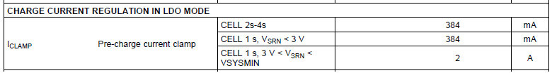

数据表显示了以下有关"预充电电流钳位"的信息。
我相信上面的三个值不依赖于 ChargeCurrent()(=14h)寄存器。
我的理解是否正确?
雅丽塔/日本地区
    如果0x14H 寄存器电流低于384mA、则预充电电流与0x14H 寄存器的值相同。
    如果0x14H 寄存器电流高于384mA、则预充电电流钳位在384mA。

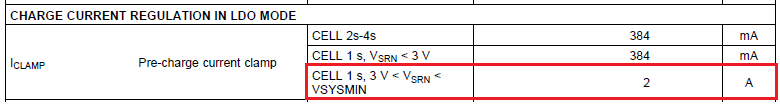

    您好、Wang-San、
    感谢您的支持。
    我相信以下红色 条件(1s、3V < VSRN < VSYSMIN)与您所说的相同。
    >如果0x14H 寄存器电流低于2A,预充电电流与0x14H 寄存器的值相同。
    >如果0x14H 寄存器电流高于2A,预充电电流被钳位在2A。
    我的理解是否正确?
    雅丽塔
    你是对的。
